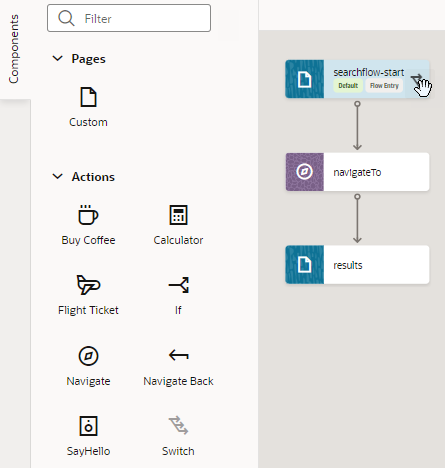

  2. コンポーネント・パレットのアクションの下のアクション(組込みまたはカスタム)をドラッグ・アンド・ドロップし、図のページにドロップします。
  3. イベント・リスナーの選択を求められたら、「後でイベント・リスナーをバインド」を選択します。 アクション・チェーンを既存のイベント・リスナーにバインドする場合は、最初にフロー・ダイアグラムでサーフェスする必要があります。 「フロー図のアクション・チェーンを既存のイベント・リスナーにバインド」を参照してください。

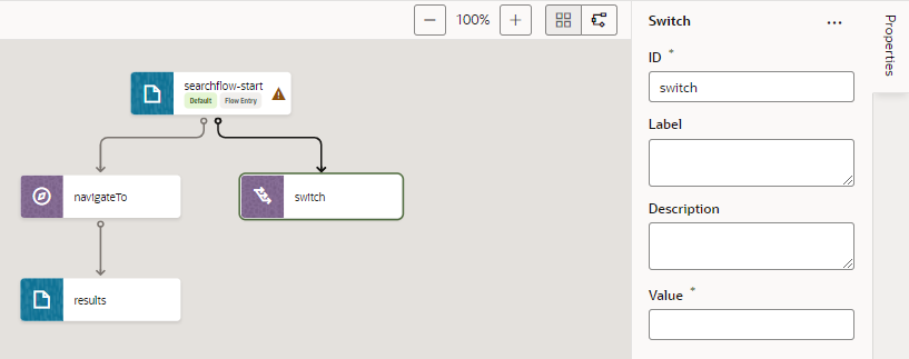

    アクションをルートとして持つ新しいアクション・チェーンが作成されます。 アクション・プロパティ・ペインを使用して、アクション・プロパティを適切に構成します。 表示されるプロパティは、「組込みアクション」の典型的なものです。 たとえば、スイッチ・アクションに表示される内容は次のとおりです:
    diagramview-flow-action-configureproperties.pngの説明は以下のとおりです
    図diagramview-flow-action-configureproperties.pngの説明

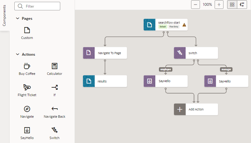

    たとえば、スイッチ・アクションでカスタムのSay Helloアクションをコールして、従業員固有のメッセージを表示すると、Say Helloアクションをスイッチ・アクションにドラッグして、複数のケースを追加するとします:
    diagramview-flow-dragndropaction-substeps.pngの説明は以下のとおりです
    図diagramview-flow-dragndropaction-substeps.pngの説明
    切替えアクションに追加したケースは、Ifアクションのデシジョン・ノードの結果としてラベルとして表示されます。 Ifアクションにドロップした最初のアクションは、trueの結果とみなされ、2番目のアクションはfalseの結果とみなされます。 Ifアクションにtrueとfalseの両方の結果がある場合、またはSwitchアクションに複数の結果がある場合は、プレースホルダーのAdd Actionノードが(上の図に示すように)表示されるため、ブランチ結合後のアクションを指定できます(Navigate To Pageを次に示します):
    diagramview-flow-action-addmore.pngの説明は以下のとおりです
    図diagramview-flow-action-addmore.pngの説明

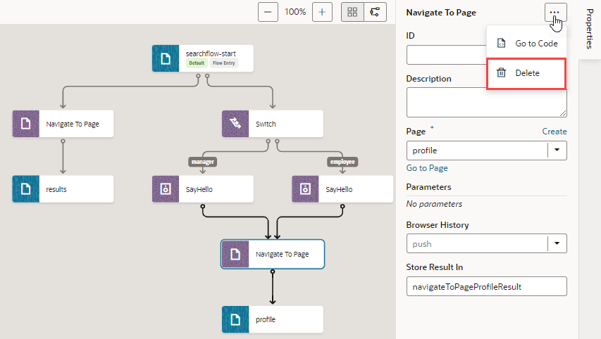

    アクションを削除する場合は、アクション・プロパティでメニューメニュー・アイコンをクリックし、「削除」をクリックします。
    「diagramview-flow-deleteaction.pngの説明は以下のとおりです
    図diagramview-flow-deleteaction.pngの説明」
