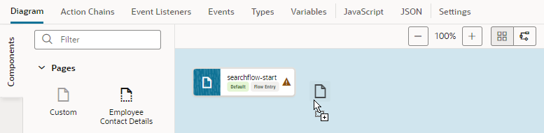

フロー図にページを追加するには、コンポーネント・パレットから図にページをドラッグ・アンド・ドロップします。 フローへのページの追加は、フロー・ダイアグラム・ビュー(フロー図ビュー)とグリッド・ビュー(グリッド・ビュー)で似ています。
  1. ナビゲータでアプリケーションを開き、アプリケーション・ノードの横にあるフローの作成アイコン(フロー作成アイコン)をクリックして新しいフローを作成します。

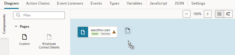

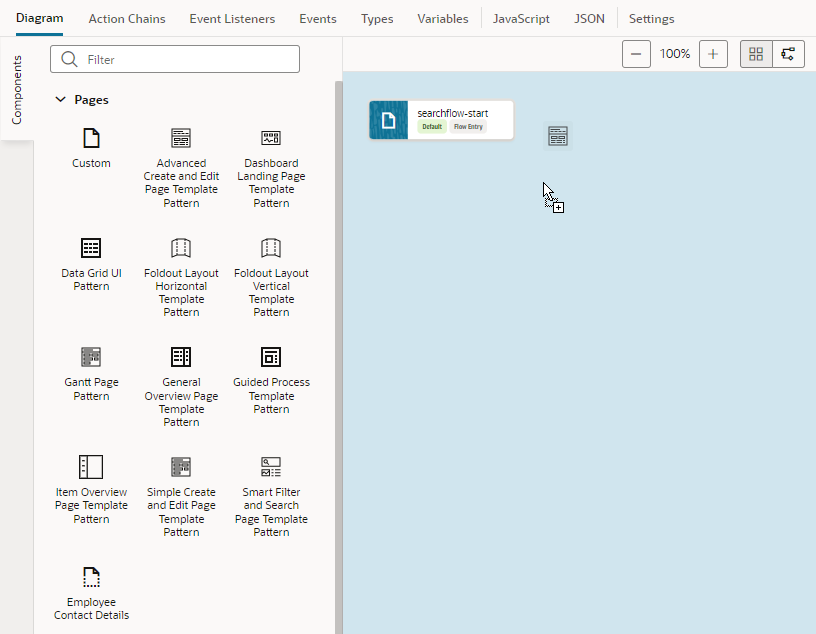

  2. ダイアグラム・ビュー(フローフロー図ビューまたはグリッドグリッド・ビュー)では、空のページ、パターンを含むページ、または既存のフラグメントを含むページを作成できます。 フラグメントを含むページを作成するには、フラグメントの「使用対象設定」内のpageメタデータ・タグ(プロパティ・ペインまたは設定エディタから)でタグ付けする必要があります。 pageタグがない場合、フラグメントはコンポーネント・パレットに表示されません。
    アプリケーションにpageフラグメントおよびパターンが含まれている場合は、コンポーネント・パレットで両方を使用できます。
  3. 「ページの作成」ダイアログで、ページに名前を付け、「作成」をクリックします。
    図に新しいページ・タイルが表示され、そのプロパティがプロパティ・ペインに表示されます。 ダイアグラムに新しく作成されたページのアイコンは、ページの作成に使用されるフラグメント・アイコンまたはパターン・アイコンと一致します。
