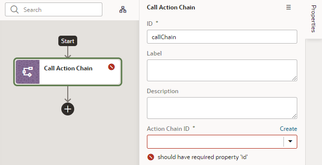

  3. 「コール・アクション・チェーン」をアクション・パレットからアクション・チェーンにドラッグします。
    アクション・チェーン内のAddアイコン(「追加」アイコン)、またはチェーン内の既存アクション間にアクションをドラッグできます。 チェーンにアクションを追加すると、エディタにプロパティ・ペインが開きます。

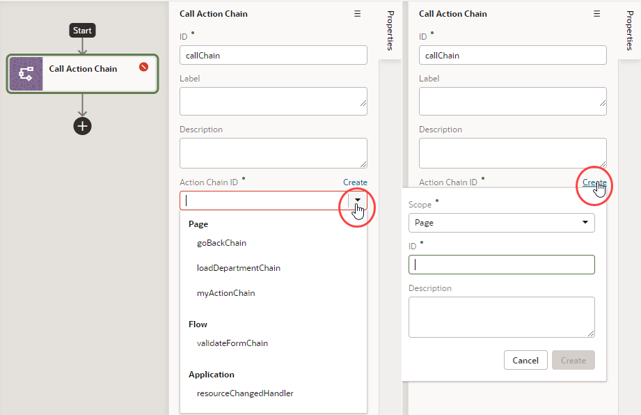

  4. 使用可能なアクション・チェーンのドロップダウン・リストから既存のアクション・チェーンを選択するか、「作成」をクリックして新しいアクション・チェーンを作成します。
    コールする新しいアクション・チェーンを作成するダイアログには、新しいアクション・チェーン(「ページ」、「フロー」または「アプリケーション」)の範囲を定義する場所を選択するドロップダウン・リストが表示されます。 アクション・チェーンの作成場所に応じて、ドロップダウン・リストにページ、現在のフローまたはapplicationで定義されたアクション・チェーンのエントリが含まれる場合があります。 フロー・アーティファクトでアクション・チェーンを作成する場合、同じフロー・アーティファクトまたはapplicationアーティファクトで定義されている他のアクション・チェーンのみを選択でき、ページ・アクション・チェーンのエントリが表示されません。

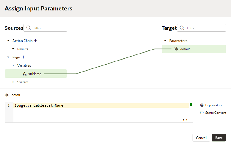

  5. オプショナル: コールされるアクション・チェーンに入力パラメータが必要な場合は、プロパティ・ペインの「入力パラメータ」セクションで「割当」をクリックして、入力パラメータを変数にマップします。
    ソース・ペインのソース値の変数をターゲット・ペインの入力パラメータのパラメータにドラッグすると、変数をパラメータにマップできます。 適切な変数が存在しない場合は、関連するノード(アクション・チェーン、ページなど)の横にある+アイコンを使用して、新しい変数を作成します。 「Save」をクリックします。
    action-chain-editor-callactionchain-map.pngの説明は以下のとおりです
