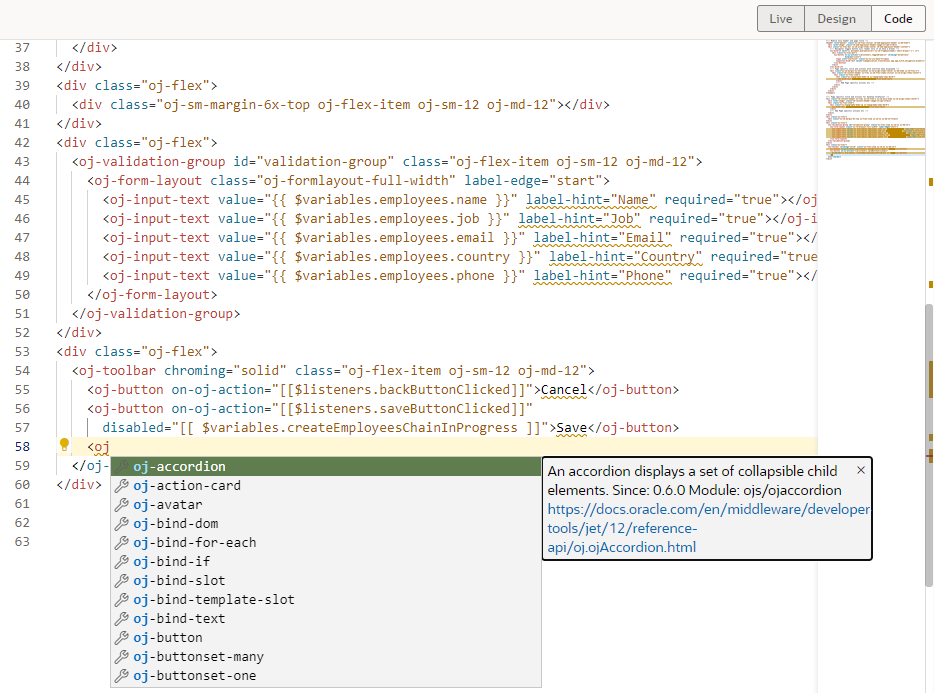

コード補完を使用したコンポーネントの追加
ページ・デザイナの「コード」ビューでページのHTMLを編集します。このビューでは、コード補完を使用してページにコンポーネントを追加できます。 コンポーネント・パレットからコンポーネントをドラッグして、コード・エディタの有効な場所に直接ドロップすることもできます。 標準のHTML5タグを使用して機能を拡張することもできます。
コード・ビューのページにコンポーネントを追加するには:

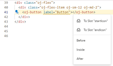

ヒント:
コード・エディタの右クリック(またはコンテキスト)メニューを使用してコンポーネントを追加します。このメニューでは、既存のコンポーネントの前、中または後にコンポーネントを挿入できます。 その後、コンポーネント・パレットに表示されるものと同じコンポーネントのリストから選択できます。 作業中のコンポーネントに複数のスロットがある場合、コンテキスト・メニューでコンポーネントの挿入を選択すると、ボタン・コンポーネントの次に示すように、コンポーネントを特定のスロットにドロップするオプションが表示されます:HTMLコードにコンポーネント・タグを追加すると、コード補完を使用してそのプロパティを定義できます。 または、設計モードでプロパティ・ペインを使用します。
