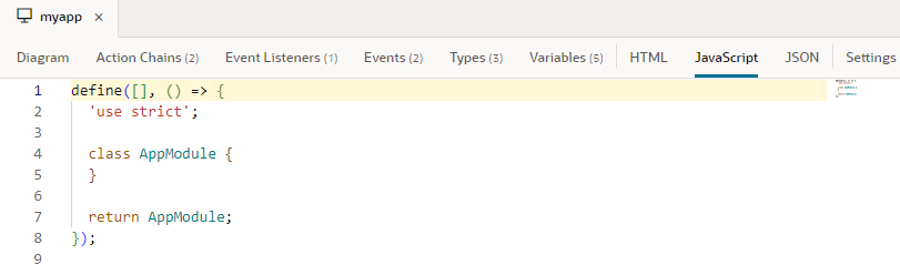

  1. JavaScriptファンクションを追加するアーティファクトを開き、JavaScriptタブを選択します。
    たとえば、複数のページでJavaScript関数を使用するには、アプリケーション・レベルまたはそれらのページのフロー・レベルで関数を定義できます。 applicationレベルでファンクションを定義するには、applicationノードを選択し、JavaScriptタブをクリックします:
    page-functions-editor.pngの説明は以下のとおりです
    図page-functions-editor.pngの説明
    JavaScript関数は、アーティファクトのスコープに基づいて異なるファイルで定義されます。 applicationはapp-flow.jsファイルを使用し、フローはflow-name-flow.jsを使用し、ページはpage-name-page.jsを使用します。 さらに、レイアウトではlayout.jsが使用され、フラグメントではfragment-name-fragment.jsが使用されます。
  2. JavaScriptエディタに用意されているモジュール・クラス(AppModule、FlowModuleまたはPageModule)内でJavaScript関数を定義します。 フラグメントまたはレイアウトを使用する場合は、FragmentModuleまたはLayoutModuleを使用します。
    たとえば、アプリケーション・レベルの関数を定義するには、AppModuleクラス内で関数を定義します:

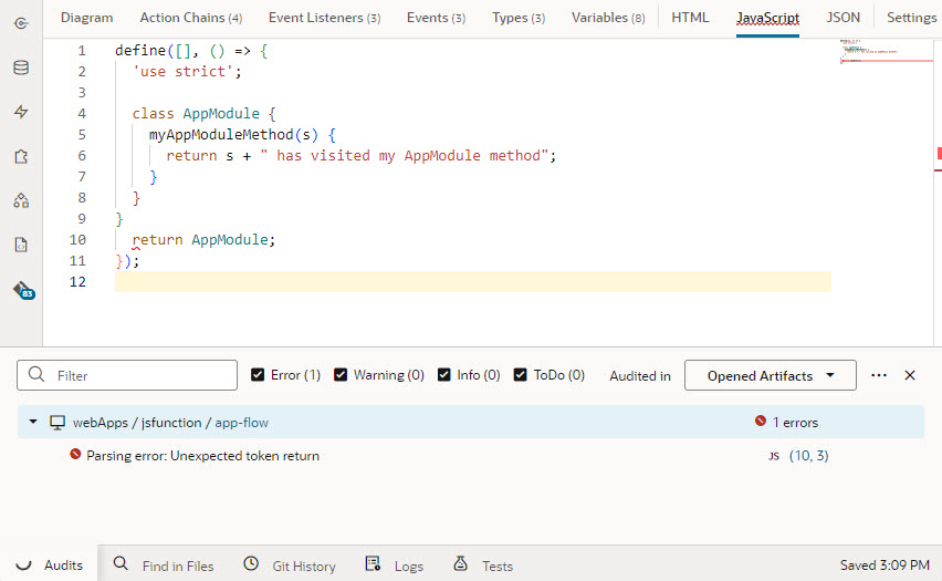

    次に、文字列を取得し、テキストを追加してその文字列を返すAppModule関数の例を示します:
    define([], () => {
      'use strict';
      class AppModule {
       // Code for a custom AppModule method
        myAppModuleMethod(s) {
          return s + " has visited my AppModule method";
      return AppModule;

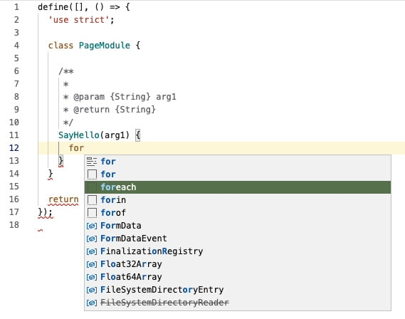

    JavaScriptエディタでコードを記述するときは、コード補完機能を提供する提案を利用します。 これには、"for"、"while"ループ、条件文などの一般的なJavaScript構造のコード・スニペットが含まれます。 たとえば、エディタにforと入力すると、様々な"for"ループ構造が表示されます:
    js-code-complete-example.pngの説明は以下のとおりです
    図js-code-complete-example.pngの説明
    構造を選択すると、構造内の変数を簡単に切り替えることができます。
  3. コード内の構文エラーに注意してください。 構文の問題がある行には右マージンにフラグが付けられ、これを「監査」ペインから解決できます。 左余白の電球アイコンは、無効なコードを修正するために使用できるヒントを示します。
    JavaScript構文のヘルプは、https://developer.mozilla.org/en-US/docs/Web/JavaScript#referenceを参照してください。 次の追加リソースも役立ちます:

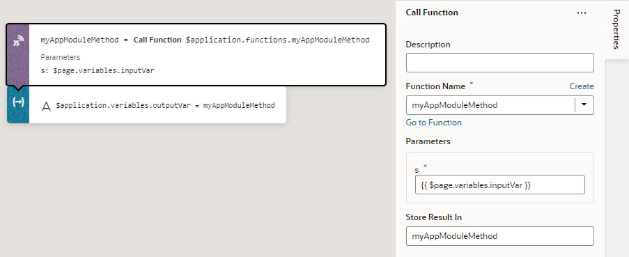

カスタムJavaScript関数を定義した後、アクション・チェーンおよびUIコンポーネントでコールできます:
  • アクション・チェーンで、関数を呼び出すアクションで関数を選択します。
    UIで入力コンポーネントにテキストを入力し、ボタンをクリックしてそのテキストを渡し、変更して出力コンポーネントにバインドする関数を呼び出す必要があるとします。 入力コンポーネントはInputVariableにバインドされ、出力コンポーネントはOutputVariableにバインドされます。 ここで、ボタンのクリック時にトリガーされるアクション・チェーンを作成します。ここで、コール関数アクションはカスタム関数をコールし、その入力パラメータをInputVariableにマップし、その後に関数の出力をOutputVariableに割り当てる「変数の割当て」アクションが続きます:
    jscallfunction.jpgの説明は以下のとおりです
    図jscallfunction.jpgの説明
