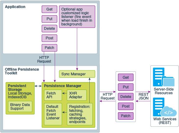

このアーキテクチャの図は、ツールキットの主要なコンポーネントと、アプリケーションがツールキットとどのように相互作用するかを示しています:
RESTサービスからアプリケーションへのレスポンスでは、Cache-Control HTTPヘッダーにno-cacheまたはno-store値のいずれも含めないでください。これらの値により、アプリケーションでツールキットが動作しなくなります。 アプリケーションの接続先のRESTサービスの管理者と協力して、Cache-Control HTTPヘッダー内の値が適切に構成されるようにします。
