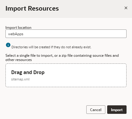

    4. 「リソースのインポート」ダイアログ・ボックスで、ロケーションのインポートフィールドからwebAppsを削除し、ドロップ・ターゲット領域をクリックして、ローカル・システム上のファイルに移動します:
      空白のインポート・ロケーション・フィールドと、インポート用に選択されたsitemap.xmlが表示された「リソースのインポート」ダイアログ
    5. 「インポート」をクリックします。

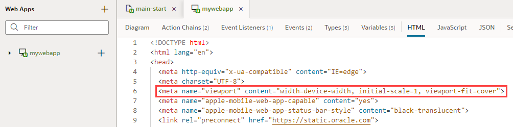

  2. アプリケーションの説明/スニペットを追加します:
    1. ナビゲータで「Webアプリケーション」をクリックし、アプリケーションを開きます。
    2. HTMLをクリックして、アプリケーションのindex.htmlファイルを開きます。
    3. 「<head>」セクションの<meta name="description" content="description">タグを更新して、webクローラが抽出する説明およびスニペットを追加します。
      名前およびコンテンツ・メタ・タグが強調表示されたmywebappのHTMLエディタのビュー
      「スニペット」およびmeta-tagsのGoogleドキュメントで説明されているように、説明およびスニペットが推奨ガイドラインを満たしていることを確認します。
