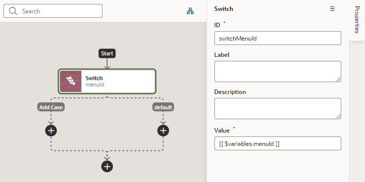

  3. アクション・パレットのロジック・セクションからアクション・チェーンに「切替え」をドラッグします。
    アクション・チェーン内のAddアイコン(「追加」アイコン)、またはチェーン内の既存アクション間にアクションをドラッグできます。 チェーンにアクションを追加すると、「プロパティ」ペインが開きます。
  4. アクションを簡単に識別できるように、プロパティ・ペインのIDフィールドを更新します。
  5. 値プロパティに、結果値として使用する値を入力します。 このプロパティがnullまたは未定義の場合、結果はデフォルトです。

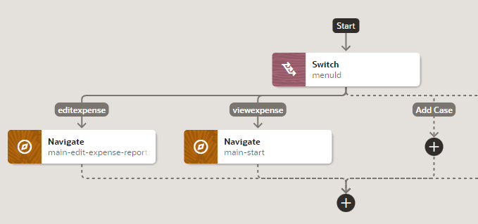

    たとえば、メニューが一連のオプションを定義する場合、切替えアクションを使用して各メニュー・アイテムに対してアクションを実行できます。 この場合、選択したメニュー・アイテムIDを含むmenuId入力パラメータをValueプロパティに渡します:
    switch-action-add.pngの説明は以下のとおりです
    図switch-action-add.pngの説明
  6. オプショナル: ケースごとにさらにアクションを追加できます。 たとえば、メニュー・アイテムの選択時に特定のページに移動する場合は、各メニュー・アイテムに対してナビゲート・アクションを追加できます。
    1. ケースの追加の下にある追加アイコン(「追加」アイコン)をクリックします。
    2. 「Caseの追加」ダイアログで、結果として使用するケース値を入力します。 このメニューの例では、各メニュー・アイテムのIDを指定します。 この場合も、このプロパティがnullまたは未定義の場合、結果はデフォルトです。
