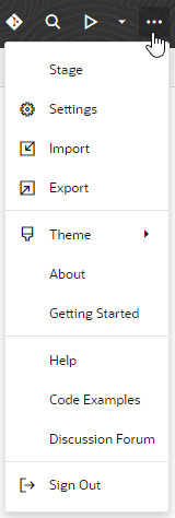

ビジュアル・アプリケーションの設定は、設定エディタで構成します。 設定エディタにアクセスするには、Visual Builderホーム・ページで設定を変更するアプリケーションを見つけます。 右上隅のメニューをクリックし、設定を選択します:
toolbar-settings-menu.pngの説明は以下のとおりです
図toolbar-settings-menu.pngの説明

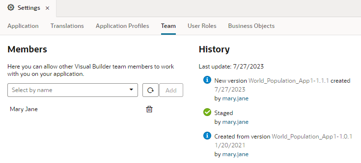

  2. 設定エディタで「チーム」タブを開きます。
    「チーム」タブには、現在のチーム・メンバーのリストを表示するメンバー・パネルがあります。 このタブには、アプリケーションの最終更新時間と更新を行ったチーム・メンバーの名前を表示する履歴パネルも表示されます。
  3. メンバー・パネルで、ドロップダウン・リストからチーム・メンバーの電子メールを選択します。 「追加」をクリックします。
    ドロップダウン・リストには、開発者としてアプリケーションに追加可能な、アイデンティティ・ドメイン内のすべてのメンバーの電子メール・アドレスが表示されます。

  1. 右上隅の「メニュー」をクリックし、「エクスポート」を選択します。
    「図toolbar-settings-menu.pngの説明」
    または、Visual Builderホームページでアプリケーションを検索し、「アプリケーション・オプション」メニューで「エクスポート」を選択します。

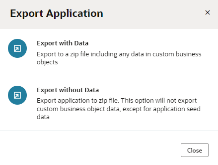

  2. アプリケーションにビジネス・オブジェクトが含まれている場合は、アプリケーションのエクスポート時にオブジェクトに格納されているデータを含めるように選択できます:
アプリケーションのリソースを含むアーカイブは、ブラウザのダウンロードに指定されたロケーションにローカル・ファイル・システムにダウンロードされます。
データを使用してアプリケーションをエクスポートした場合、アーカイブには各ビジネス・オブジェクトのJSONファイル(entity.json)およびスプレッドシート(entity-data.csv)が含まれます。 JSONファイルにはビジネス・オブジェクトが記述され、スプレッドシートにはビジネス・オブジェクト・データが含まれます。 データなしでアプリケーションをエクスポートすることを選択した場合、アーカイブにはビジネス・オブジェクトを説明するJSONファイルのみが含まれます。
アーカイブには、アプリケーション設定データが含まれていると識別されるビジネス・オブジェクトのデータが常に含まれます。
