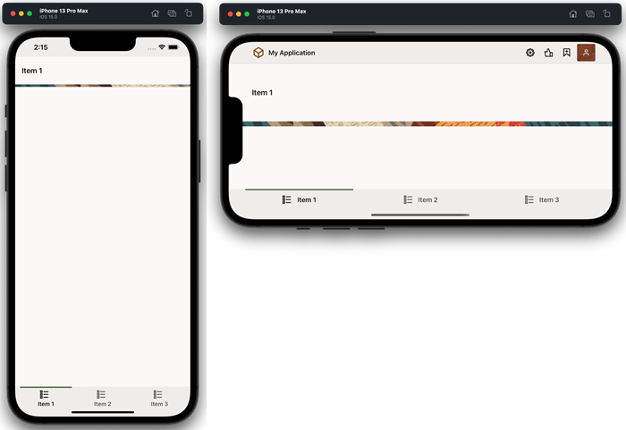

    応答性の高いwebアプリケーション・テンプレート(バージョン22.04以降)は、ビジュアル・アピールとして設計されており、小型電話からワイド・スクリーン・デスクトップまで、ユーザー画面のサイズを調整できます。 ボトム・タブ・ナビゲーション・テンプレートを使用するweb対応PWAが、縦向きおよび横向きモードでどのようにレンダリングされるかを示します。デバイス方向に基づいてヘッダー・アイテムがどのように適応するかに注意してください:

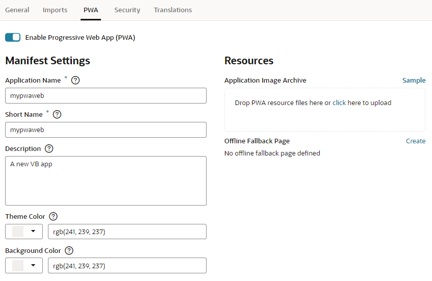

  3. PWAタブを選択します。
  4. 「プログレッシブWebアプリケーション(PWA)使用可能」をクリックします。
    マニフェストの設定およびリソース・セクションが表示されます。 Visual Builderは、必要なPWAリソースをアプリケーション・フォルダ・ツリーに追加します。
    mob_pwa_tab-png.pngの説明は以下のとおりです
    「図mob_pwa_tab-png.pngの説明」
    モバイル・アプリケーションで作業している場合は、高度なファイル・キャッシングの設定が表示される場合があります。 webアプリケーションでは拡張ファイル・キャッシングはサポートされていません。
  5. 必要に応じて、「マニフェストの設定」セクションの情報を確認および編集します。
    1. アプリケーション名を指定します。
      アプリケーション名をダイアログに表示され、アプリケーションのインストールを求めるプロンプトが表示されます。
    2. アプリケーションの短縮名を確認します。
      アプリケーション名と短縮名の両方が指定されている場合は、ホーム画面(アプリケーション・アイコンの下)、ランチャ、および領域が制限されているその他の場所で短い名前が使用されます。
    3. 必要に応じてバックグラウンド色とテーマ色を変更します。現在選択されている色をクリックして、カラー・ピッカーで新しい色を選択するか、テキスト・フィールドにRGB値を入力します。

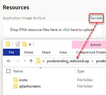

  6. (オプション)アプリケーションで使用するスプラッシュ画面およびアイコンをカスタマイズします。
    1. リソース・セクションで「サンプル」をクリックして、pwabranding_redwood.zipアーカイブ・ファイルをダウンロードします。
    2. 必要に応じてアイコンとスプラッシュ画面を変更します。
      適応型アイコンを設計する場合は、重要な情報が"safe zone"の円内にあり、半径がイメージ・サイズの40%に等しいことを確認します。 デフォルトでは、Visual BuilderでPWA用に生成されたRedwoodテーマのアイコンは、サンプル・アーカイブに含まれているアイコンと同様に、このガイドラインに従います。 リソース・セクションからサンプルをダウンロードし、内のイメージをガイドラインとして使用して適応アイコンを作成することをお薦めします。
    3. 変更されたアプリケーション・イメージ・アーカイブをアップロードするには、ドラッグ・アンド・ドロップ領域にドラッグするか、リンクをクリックして開くダイアログ・ボックスを起動します。

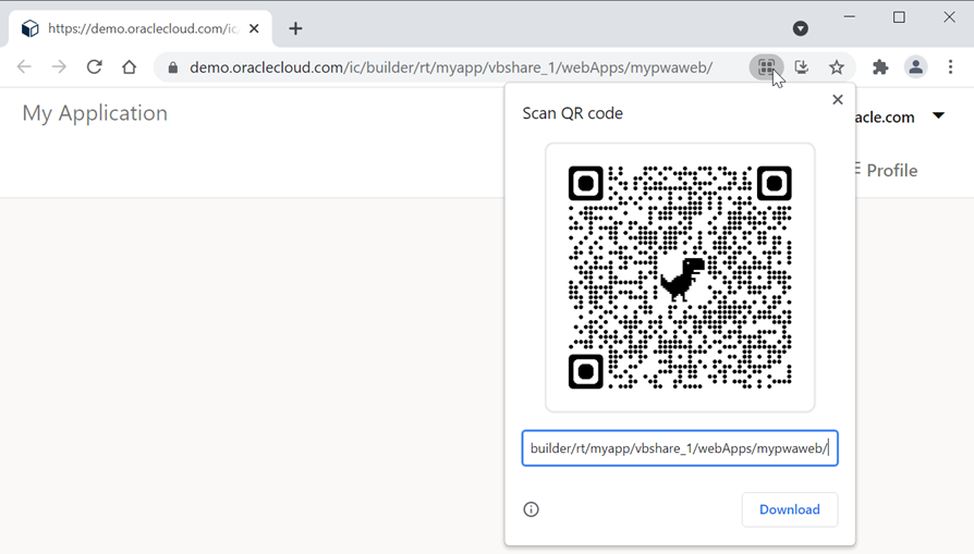

  • アドレス・バーをクリックしてQRコード・アイコンを使用し、アプリのQRコードを表示します。このコードをスキャンしてアプリをインストールできます:
    Google ChromeのQRコードのスキャン画面

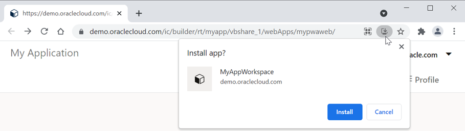

  • または、アドレス・バーのインストール・アイコンを使用してアプリケーションをインストールします:
    Google Chromeでのアプリのインストール画面
