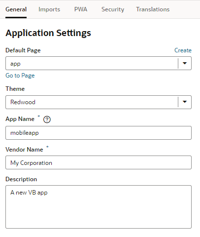

インポートされたモバイル・アプリケーションの設定をレビューして、適切な値があることを確認します。
  1. 「モバイル・アプリケーション」タブをクリックします。
  2. app_nameノードをクリックし、「設定」をクリックします。
    「一般」タブが表示されます。
  3. 「アプリケーション設定」ページで、デフォルト・ページ・リストからモバイル・アプリのメイン・ページまたは開始ページを選択します。 このページは、アプリケーションを開くと表示されます。
  4. モバイル・アプリで使用するテーマを指定する値を選択します(ある場合)。
    ノート:
    モバイル・アプリケーション・テーマは、作成時にデフォルトで最新のJETテーマに設定されます。 アプリケーションがVisual Builder 20.07以前で作成されている場合、そのテーマはAlta (その時点のデフォルト)である可能性があります。 アプリケーションがVisual Builder 20.10以上で作成されている場合、Redwoodテーマがアプリケーションのデフォルトである可能性があります。 モバイル・アプリケーション設定エディタでテーマを変更できますが、コンポーネントのディメンションとスタイルは2つのテーマ間で異なるため、AltaからRedwoodへのテーマの変更が自動的に動作するとは想定できません。 「Webアプリの外観をカスタマイズ」を参照してください。
  5. 「アプリケーション名」フィールドに、アプリが携帯端末にインストールされたときに表示されるアプリ名を入力します。
  6. 「ベンダー名」フィールドに、アプリケーションを発行したベンダーの名前を入力します。
  7. 説明フィールドに、アプリケーションを説明するテキストを入力します。

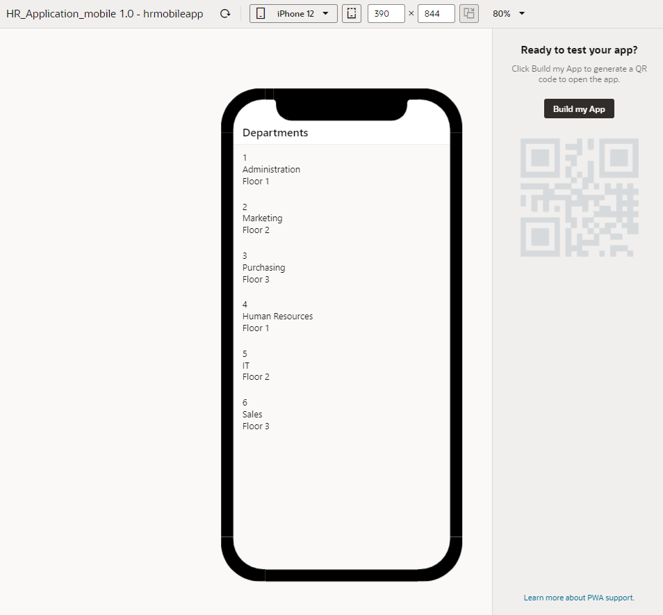

    2. 「プレビュー」アイコン(「Run」アイコン)をクリックして、ブラウザの新しいタブでアプリを実行します。
    3. モバイル・アプリケーションがブラウザで開いたら、「私のアプリケーションを構築」ボタンをクリックします。
      mob_run_app.pngの説明は以下のとおりです
      「図mob_run_app.pngの説明」
    4. 「アプリケーションのステージング」ダイアログ・ボックスで、適切なオプションを選択してビジネス・オブジェクトの処理方法を決定し、「ステージ」をクリックします。

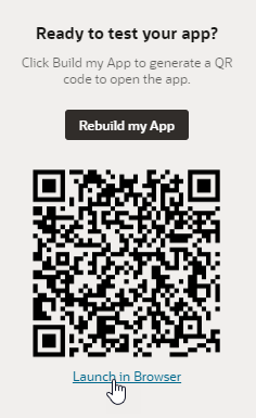

      ビルドが完了すると、生成されたQRコードが表示されます。
    5. QRコードをスキャンして、サポートされているデバイスにモバイル・アプリケーションをインストールします。 または、「ブラウザで起動」リンクをクリックして、ラップトップまたはデバイス・ブラウザでアプリケーションを表示します。

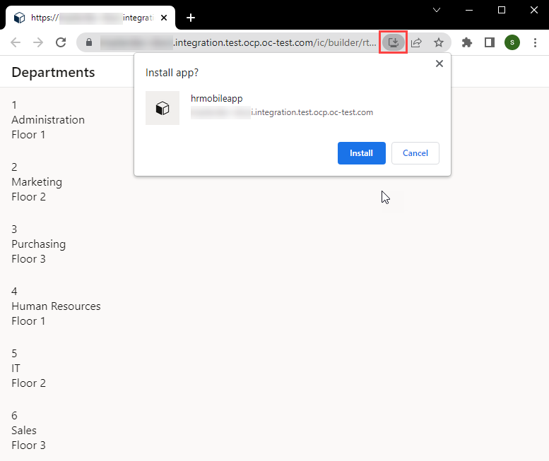

      リンクを開くと、(ここで強調表示されている)アドレス・バーのインストール・アイコンを使用して、アプリをラップトップまたはデバイスにインストールできます:

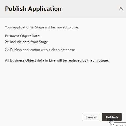

  • ステージング済のPWA対応モバイル・アプリケーションを公開し、稼働させるには、次のステップに従います:
    1. 公開するPWA対応のモバイル・アプリケーションを開きます。
    2. 右上隅にあるアプリケーションのメニュー・オプションから「公開」を選択します。
    3. 「アプリケーションのパブリッシュ」ダイアログ・ボックスで、ビジネス・オブジェクト・データの処理を指定し、公開をクリックします:
      ステージング・データベースのスキーマおよびデータは、ライブ・データベースにコピーされます。
    4. 公開済アプリケーションを表示するには、ビジュアル・アプリケーション・ホームページに移動してアプリケーションを見つけます。 ステータス列で「ライブ」をクリックし、モバイル・アプリケーションを選択します。
      アプリケーション起動ページの新しいブラウザ・タブにアプリケーションが開きます。 右側には、サポートされているデバイスにモバイル・アプリケーションをインストールするためにユーザーが使用できるQRコードがあります。 ブラウザでアプリケーションを起動するオプションも使用できます。 このアプリケーションURLをユーザーと共有できるようになりました。

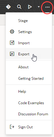

  1. 「既存のモバイル・アプリケーションを開き、アプリケーションをエクスポートしてZIPアーカイブとしてローカル・ファイル・システムにダウンロードします。」

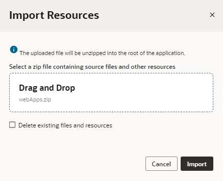

  7. モバイル・アプリケーションでin Visual Builderを開き、作成したwebAppsアーカイブを「インポート」します。 既存のファイルとリソースの削除オプションは選択しないでください:
    これで、新しいwebアプリケーションが「Web Apps」ペインに表示されます。

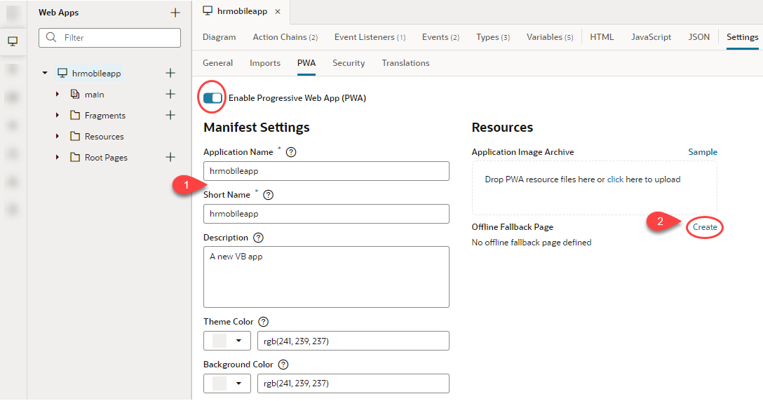

  8. 新しいwebアプリケーションのPWAサポートを有効にします:
    1. 「Web Apps」ペインでアプリケーションの<app name>ノードを選択し、「設定」およびPWAをクリックします。
    2. PWAサポートを無効にして再度有効にするには、「プログレッシブWebアプリケーション(PWA)使用可能」トグルをクリックします。
    3. webアプリケーションの場合は「PWA設定の確認」。 マニフェスト設定を変更し、オフライン・フォールバック・ページを作成することもできます。

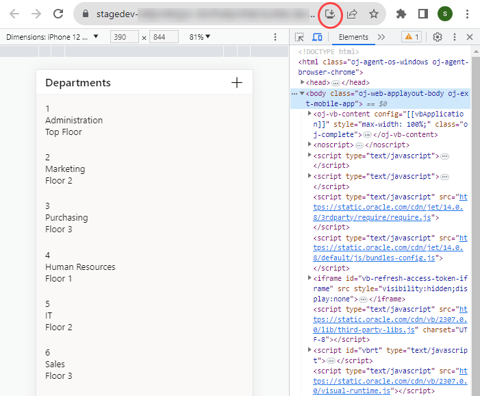

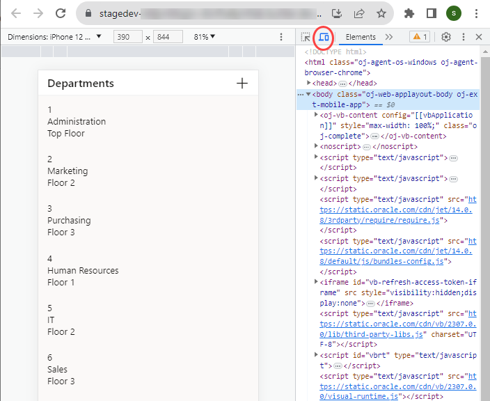

    新しいweb PWAは、元のモバイルPWAと同じように動作します。 ブラウザでPWA対応のwebアプリケーションを開くと、次のようになります:
    1. ブラウザの開発者ツールのデバイス・ツールバーを使用して、シミュレートされたモバイル環境でアプリをデバッグします:
    2. アプリのアドレス・バーにあるインストール・アイコンを使用して、webアプリをインストールします:

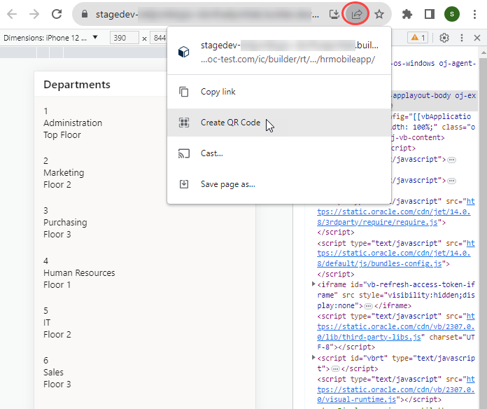

    3. アプリのアドレス・バーの共有アイコンを使用して、ユーザーがカメラを介してモバイル・デバイスでwebアプリをすばやく開くことができるQRコードを生成します:
