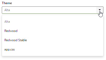

「web(またはモバイル)」アプリケーションのテーマをAltaからRedwoodに移動するには:
  1. ナビゲータでアプリケーション・ノードを選択します。
  2. 「設定」をクリックし、「一般」タブで「テーマ」フィールドを検索します。
  3. テーマがAltaに設定されている場合、ベース・テーマとして「Redwood」または「Redwoodステーブル」 (推奨)に切り替えることができます。
    コンポーネントのディメンションとスタイルが変更されているため、ルック&フィールを確認してください。 必要に応じて、アプリを再設計する必要がある場合があります。

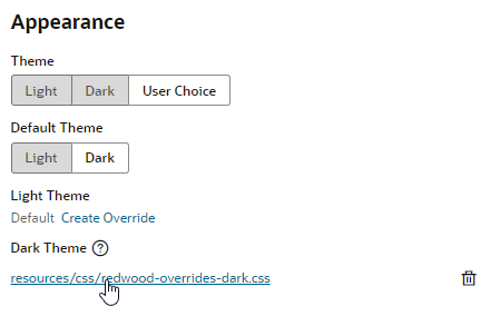

    1. ナビゲータのWebアプリケーションタブで、アプリケーションを選択し、設定タブをクリックします:
    2. 「外観」でテーマを選択します:
      • 「暗い」を選択して、コンポーネントが暗いバックグラウンドに対して明るいテキストでレンダリングされる暗い色の表示にアプリケーションを切り替えます。

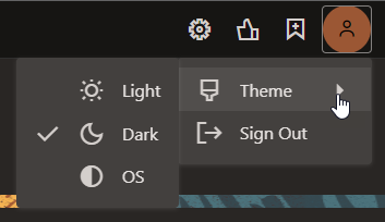

      • ユーザーの選択を選択して、ユーザーにアプリケーションの優先テーマを設定できるようにし、デフォルト・テーマとして明るいまたは暗いを選択します:
        app-appearance.pngの説明は以下のとおりです
        図app-appearance.pngの説明
        このオプションを選択すると、ユーザーはメニューからアプリのテーマを変更できます: 明るい、暗いまたはOS (OS設定で指定されたテーマを継承するため):
        app-appearance-userchoice.pngの説明は以下のとおりです
        図app-appearance-userchoice.pngの説明

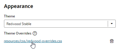

    4. オプショナル: CSS変数を使用して、デフォルトのRedwoodルック・アンド・フィールを上書きします。 限られた数のアプリケーション固有のオーバーライドをベース・テーマに追加する場合は、このオプションを選択します。
      1. テーマの「上書きの作成」リンクをクリックします。

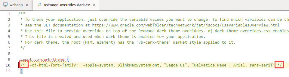

      2. 新しいredwood-overrides.cssまたはredwood-overrides-dark.cssファイルへのリンクが作成されたら、ファイルをクリックして開きます:
      3. 上書きする変数を指定します。 変更できる変数のリストは、https://www.oracle.com/webfolder/technetwork/jet/jsdocs/CssVariablesOverview.htmlにあるJETドキュメントを参照してください。
        たとえば、アプリケーションのRedwoodダーク・テーマで使用されるフォントをオーバーライドするには、--oj-html-font-family変数を追加し、その値を変更します。 変数の前後に/*および*/を削除し、コメントを解除してください:
        redwood-override-dark-change.pngの説明は以下のとおりです
        図redwood-override-dark-change.pngの説明
      4. アプリケーションを確認し、変更を確認します。

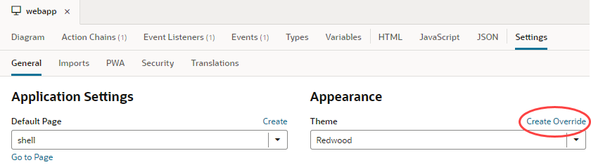

  • Redwoodテーマを使用するバージョン24.01以前で作成されたアプリケーションのCSS変数をオーバーライドするには、次のステップに従います:
    1. ナビゲータの「Webアプリケーション」タブで、アプリケーションを選択し、「設定」タブをクリックします。
    2. テーマがRedwoodに設定されている場合、上書きの作成リンクをクリックします:
      テーマをカスタマイズする場合は、「Redwoodステーブル」を選択して、今後の更新によってアプリケーションの影響を受ける可能性を減らすことをお薦めします。 このようにすると、変更したい変数のみをオーバーライドし、Redwoodテーマに対する他のすべての更新を継承します。

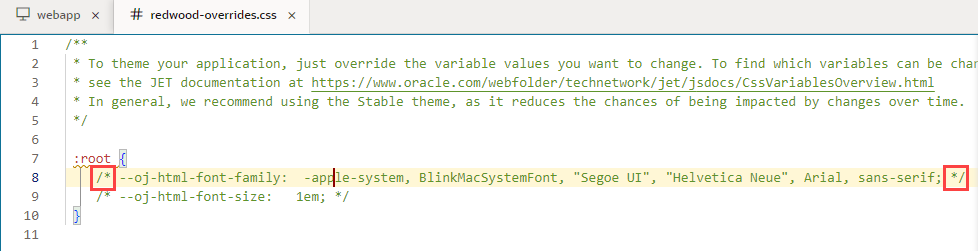

    3. 新しいredwood-overrides.cssファイルへのリンクが作成されたら、テーマの上書きの下のファイルをクリックして開きます:
    4. 変更する変数の値をコメント解除して変更します。
      これを行うには、変数の直前に/*を削除し、その後に*/を削除してから、変数値を更新します。 たとえば、アプリケーションのRedwoodテーマで使用されるフォントをオーバーライドするには、--oj-html-font-family変数の値をコメント解除して変更します:
      redwood-override-change.pngの説明は以下のとおりです
      図redwood-override-change.pngの説明
      上書きする変数を追加することもできます。 変更できる変数のリストは、https://www.oracle.com/webfolder/technetwork/jet/jsdocs/CssVariablesOverview.htmlにあるJETドキュメントを参照してください。
    5. アプリケーションを確認し、変更を確認します。

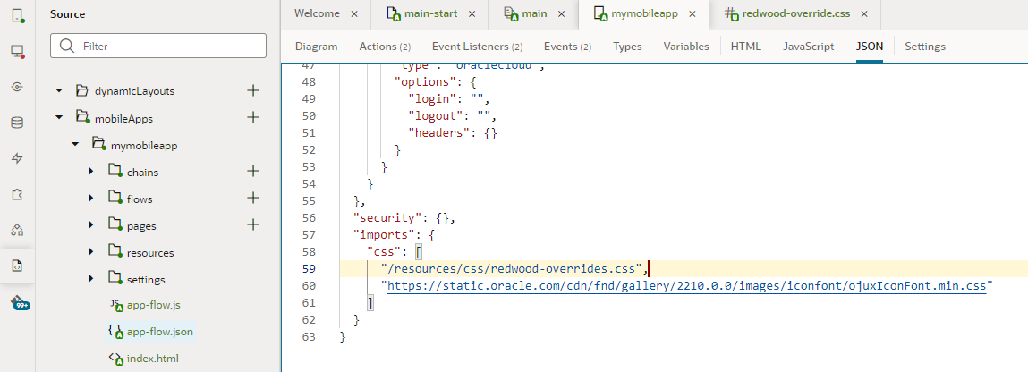

モバイル・アプリでRedwoodテーマをオーバーライドする場合は、新しいCSSファイルを作成し、app-flow.jsonを更新して新しいCSSを含める必要があります。
ノート:
モバイル・アプリケーションは、PWAに優先して非推奨になりました。 既存のモバイル・アプリは、PWA対応アプリを含むモバイル・アプリがEnd of Life (EOL)に到達するまで、2024年7月までPWAとしてデプロイすることで引き続き使用できます。 「PWAとしてのモバイル・アプリケーションの実行」を参照してください。

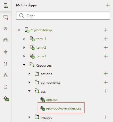

  1. モバイル・アプリケーションで、「リソース」ノードを展開し、redwood-overrides.cssという名前のファイルをcssフォルダに追加します。
  2. ソース・ビューでapp-flow.jsonを選択し、 "imports": { "css"セクションに次を追加します:
    "/resources/css/redwood-overrides.css"
    または、CSSファイルをモバイル・アプリケーション設定にインポートできます。 「カスタム・コンポーネント、CSSおよびモジュール・インポートの管理」を参照してください。

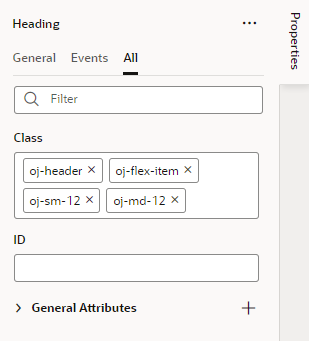

一部のスタイル・クラスは、アプリケーションに事前定義されており、ページに追加するとコンポーネントに自動的に適用されます。 事前定義された特定のスタイル・クラスが多くのOracle JETコンポーネントに適用され、正確かつ一貫して表示されるようにします。 たとえば、ページ・コード・エディタでHeaderコンポーネントのHTMLを参照する場合、次のスタイル・クラスがh1要素に適用されます: oj-flex-item oj-sm-12 oj-md-12。 Oracle JETコンポーネントで使用される事前定義済のスタイル・クラスには、oj-が付加されます。

カスタム・スタイル・クラスは、アプリケーションのapp.cssスタイル・シートで定義できます。 アプリケーションに空のapp.cssスタイル・シートがデフォルトで作成され、アプリケーション・ページのヘッダーに含まれるリンクが作成されます。 ページ・デザイナのデザイン・ビューまたはページ・コード・エディタのプロパティ・ペインで、コンポーネントにクラスを適用できます。
コンポーネントにカスタム・スタイルを追加するには、次のステップを実行します:
  1. ページ・デザイナでページを開き、カスタム・クラスで変更するコンポーネントを探します。
  2. コンポーネントに適用するカスタム・クラスの名前を入力します。
    ページ・デザイナの設計ビューでコンポーネントを選択すると、プロパティ・ペインのすべてタブにあるclassプロパティ・フィールドにカスタム・クラスの名前を追加できます。 ページ・コード・エディタでクラスの名前を直接コンポーネントに追加することもできます。
