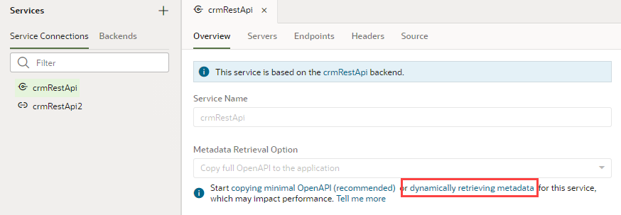

    1. 静的サービス接続の「概要」タブを開き、「動的にメタデータを取得」リンクをクリックします。

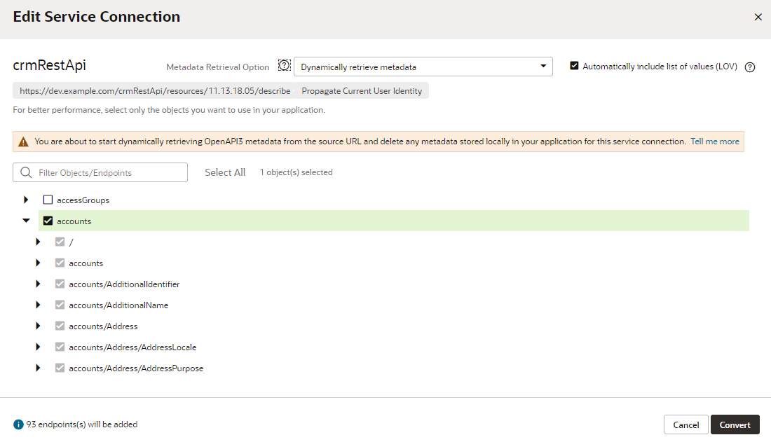

    2. 「サービス接続の編集」ダイアログ・ボックスで、「メタデータの動的な取得」オプションが選択されていることを確認します。 接続に追加されるエンドポイントの数に関するメッセージも表示されます。 動的サービス接続には、個々のエンドポイントではなく、常にリソース全体が含まれることに注意してください。
      「Oracle Cloudアプリケーション」カタログ内の選択したオブジェクト/エンドポイントのすべてのLOVをサービス・メタデータに自動的に含める場合は、「値リスト(LOV)を自動的に含める」を選択します。

    3. 「変換」をクリックします。
      静的サービス接続は動的になります。

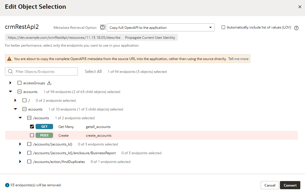

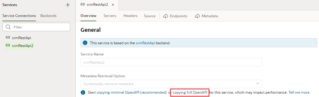

    1. 動的サービス接続の「概要」タブを開き、「完全なOpenAPIのコピー」リンクをクリックします。
    2. 「オブジェクト選択」の編集ダイアログ・ボックスで、アプリケーションで使用するエンドポイントを選択します。
      選択されている「完全なOpenAPIをアプリケーションにコピー」オプションと、接続から削除されるエンドポイントの数に関するメッセージに注意してください。
    3. 「変換」をクリックします。
