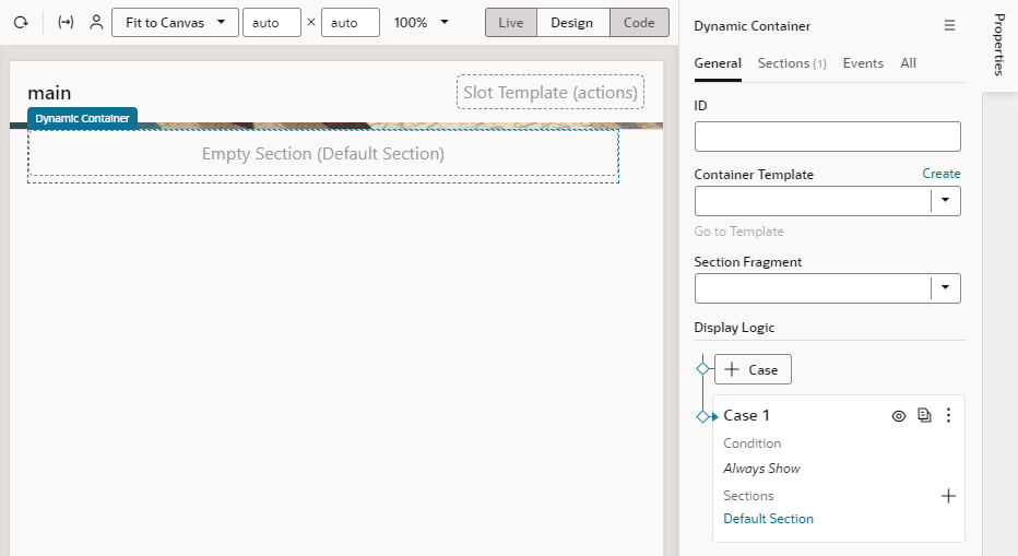

  1. ページ・デザイナでページを開いた状態で、コンポーネント・パレットからキャンバスに動的コンテナをドラッグします。
    このイメージでは、動的コンテナを追加したときに自動的に作成された1つのセクション(Default Section)を表示できます。 Default Sectionセクションにはまだコンテンツがないため、かわりにキャンバスにセクションの名前が表示されます。

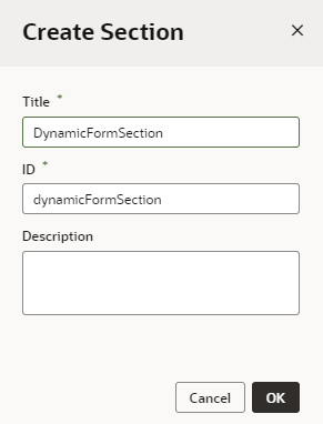

    2. 「セクションの作成」ダイアログ・ボックスで、セクションに名前(DynamicFormSectionなど)を指定し、OKをクリックします。

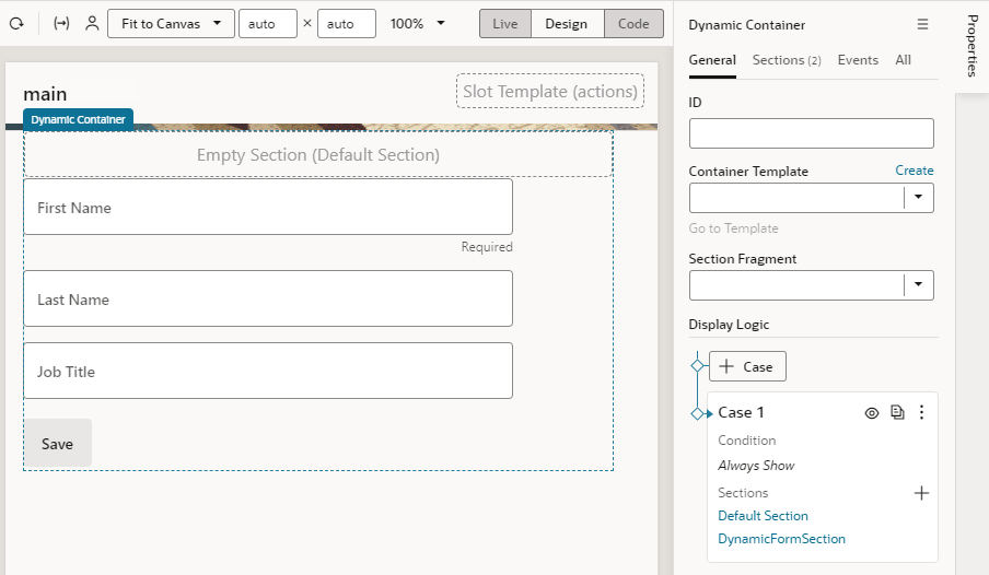

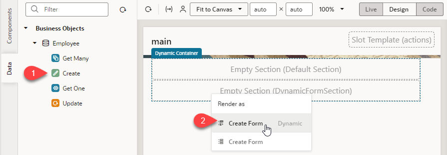

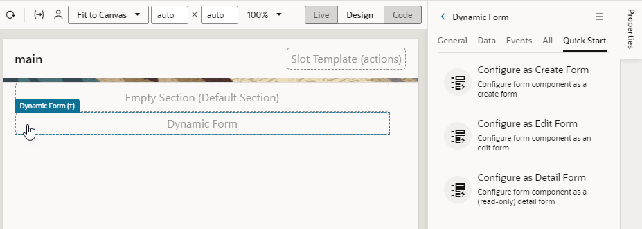

    3. コンポーネント・パレットから、動的フォームをドラッグしてキャンバス上のセクションにドロップし、プロパティ・ペインで使用するクイック・スタートを選択し、プロンプトに従って動的フォームをデータ・ソースおよびルール・セットに関連付けます。 「終了」をクリックします。
      ヒント:
      「データ・パレット」を使用して、データ・ソースのRESTエンドポイントで始まる代替設計アプローチを試し、Visual Builderが最適なデータを表示するのに最適なコンポーネントを利用します。 たとえば、従業員の作成フォームを表示するには、「作成」エンドポイントをデータ・パレットからキャンバスにドラッグします。 「次としてレンダリング」ポップアップが表示されたら、オプション(この場合は「作成フォーム動的」)を選択し、フォームの作成として構成クイック・スタートのステップに従ってフォームを設定します。
      クイック・スタートを使用して動的フォームをデータ・ソースにバインドすると、選択したフィールドを含むフォームがページに表示されます。 フォーム・フィールドは、そのルール・セットの動的フォーム・レイアウトを編集することで変更できます。 フォームがデータ・ソースにバインドされていない場合、フォームをレンダリングするデータがないため、セクションにフォームのプレースホルダーが含まれます。
      「構造」ビューで動的コンテナをクリックして、コンポーネントとしてページに追加された動的フォームと、「プロパティ」ペインに表示されるそのプロパティを表示します:
      dynamic-container-create-form.pngの説明は以下のとおりです
      図dynamic-container-create-form.pngの説明

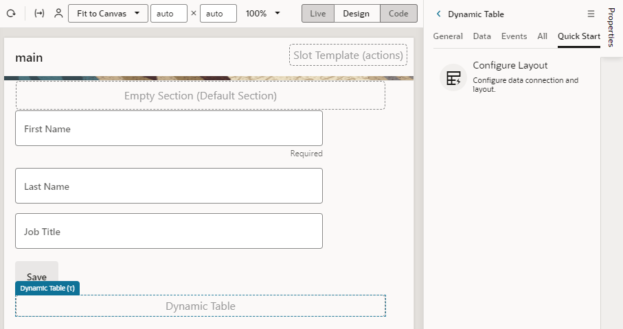

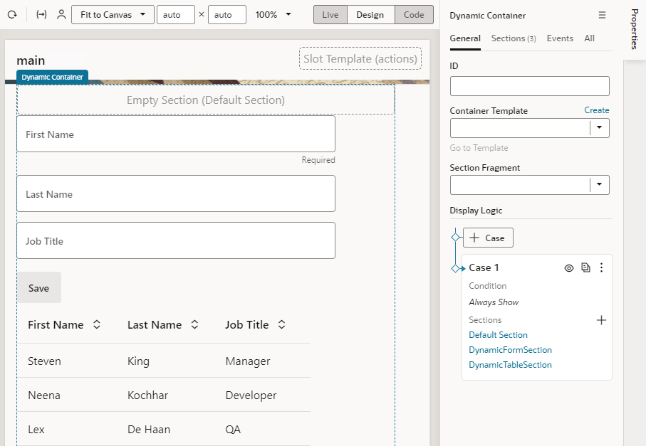

    6. コンポーネント・パレットから新しいセクションに動的表をドラッグし、プロパティ・ペインで「レイアウトの構成」クイック・スタートをクリックし、プロンプトに従って設定を完了します。 「終了」をクリックします。
      ヒント:
      作成エンドポイントを使用して作成フォームを表示するのと同様に、Get Manyエンドポイントを使用して、動的表に従業員データを表示できます。 データ・パレットから、「多数を獲得」エンドポイントをキャンバスにドラッグし、「次としてレンダリング」ポップアップで「動的表」を選択し、レイアウトの構成ウィザードのステップに従って表を設定します。
      クイック・スタートを使用して動的表をデータ・ソースにバインドすると、ページ・デザイナによって、選択したフィールドに表がレンダリングされます。 ここでも、コンポーネントをデータ・ソースにバインドしない場合、動的表に実際にレンダリングするデータがありません。 「構造」ビューで動的コンテナをクリックして、新しく追加されたセクションを表示します:
      dynamic-container-allsections.pngの説明は以下のとおりです
      図dynamic-container-allsections.pngの説明

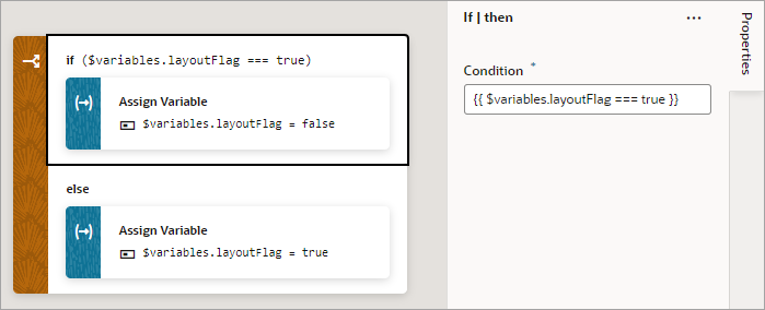

    4. 新しいアクション・チェーンの名前をToggleLayoutに設定し、アクション・チェーンを作成します:
      • 「条件」アクションをキャンバスにドラッグ・アンド・ドロップし、その「条件」を「プロパティ」ペインで[[ $page.variables.layoutFlag === true ]]に設定します。
      • 「変数の割当」アクションをif {{ $page.variables.layoutFlag === true }}ブロックの「アクションの追加」領域にドラッグ・アンド・ドロップします。 「変数」リストからlayoutFlagを選択し、「値」をfalseに設定します。
      • 別の「変数の割当」アクションをドラッグし、if {{ $page.variables.layoutFlag === true }}ブロックの下部にある「ブランチの作成」領域にドロップします(別のアクションで「If」アクションにカーソルを置くと、「ブランチの作成」領域が表示されます)。 elseブロックで「変数の割当」を選択し、「変数」リストからlayoutFlagを選択し、「値」をtrueに設定します。

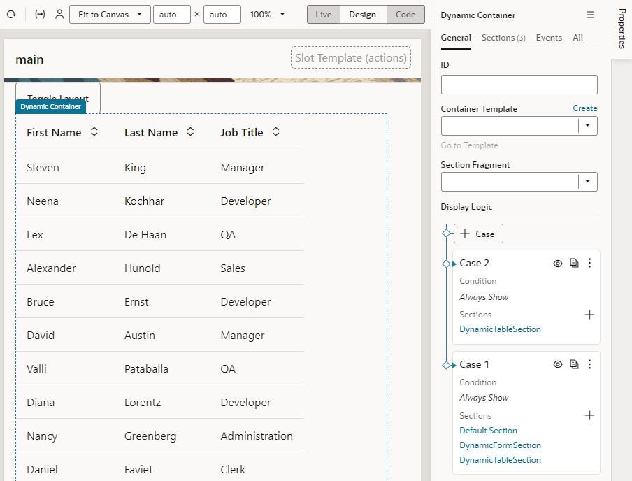

      新しいケースを作成すると、ケース1の前に、表示ロジック・ツリーの最初のケースとして追加されます。 ケースは上から下に評価されることに注意してください。 したがって、この例では、実行時にケース2の条件が最初に評価されます。
    3. ケース2で、「セクション」の横にある+をクリックし、表示するセクション(この例ではDynamicTableSection)を選択します。 この前に定義したセクションを選択する方法に注意してください。
      これを行うと、ページ・デザイナでレンダリングされるケース2のみが表示されるため、動的コンテナでは、動的表を含むDynamicTableSectionのみが表示されます:
      dynamic-container-case2.pngの説明は以下のとおりです
      図dynamic-container-case2.pngの説明

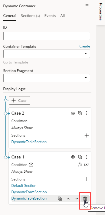

    4. ケース1で、セクションのリストでDynamicTableSectionの横にある項目の削除をクリックして、ケース1から削除します。

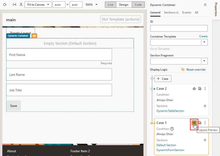

  5. 動的コンテナの様々なケースがレイアウト・プレビューを使用してどのように表示されるかをプレビューします。 レイアウト・プレビューでは、ケースの順序とその条件に関係なく、ケースが設計目的でページに一時的にレンダリングされるように強制されます。
    1. 「表示ロジック」セクションで、ケース1のレイアウトをプレビュー・アイコンiconをクリックします:
      これで、ケース1 (Default SectionおよびDynamicFormSection)のセクションが、ケース2 (DynamicTableSection)のセクションではなくキャンバスにレンダリングされます。
    2. 「上書きのリセット」 (またはレイアウトをプレビュー・アイコンagain)をクリックしてプレビューを削除します。

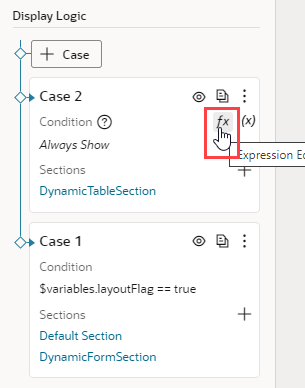

  6. Case 1の条件フィールドで、「Expression Editor」アイコンをクリックして式エディタを開き、デフォルトの条件Always Showを式$variables.layoutFlag == trueに変更します。 Case 2の「条件」フィールドに、$variables.layoutFlag == falseと入力します:
