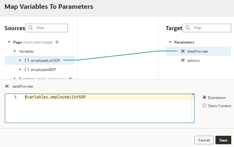

    2. バッファリング・データ・プロバイダ・タイプに基づく「変数の作成」 (employeesBDPなど)。 新しく作成した変数の「プロパティ」ペインで、dataProviderコンストラクタ・パラメータをemployeeListSDPにマップします:

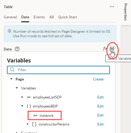

    3. 表の「データ」タブで、employeeListSDPではなく[[ $variables.employeesBDP.instance ]]を指すようにdataプロパティを変更します。

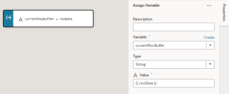

    2. 次に、ojBeforeRowEditイベント・リスナーを表に追加し、TableBeforeRowEditChainで、currentRowBufferページ変数に割り当てられた現在の行データ(rowData)を含む変数の割当てアクションを追加します。

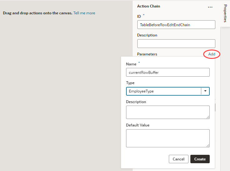

    3. ojBeforeRowEditEndイベント・リスナーを表に追加し、TableBeforeRowEditEndアクション・チェーンで、2つの新しいパラメータを入力パラメータとして追加します:

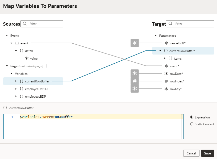

    4. これら2つの新しいパラメータをマップするには、「イベント・リスナー」タブを開き、tableBeforeRowEditEndイベントの下のTableBeforeRowEditEndアクション・チェーンを選択します。 アクション・チェーンの「プロパティ」ペインで、新しいパラメータをそれぞれ$variables.currentRowBufferおよび$eventにマップします。

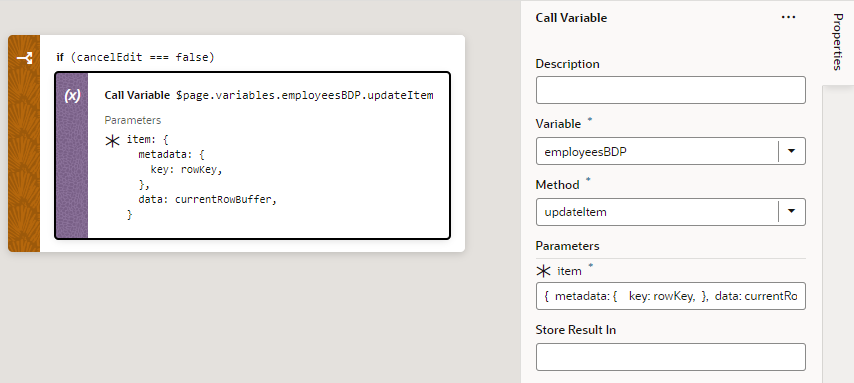

    5. TableBeforeRowEditEndアクション・チェーンで、Ifアクションを追加し、cancelEditパラメータがfalseかどうかをテストします。 falseの場合は、変更をemployeesBDPに格納する必要があります。
      変更の格納は、変数employeesBDPおよび関数updateItemのコール変数アクションを使用して、パラメータとともに実装されます:
      { metadata: { key: rowKey}, data: currentRowBuffer}
