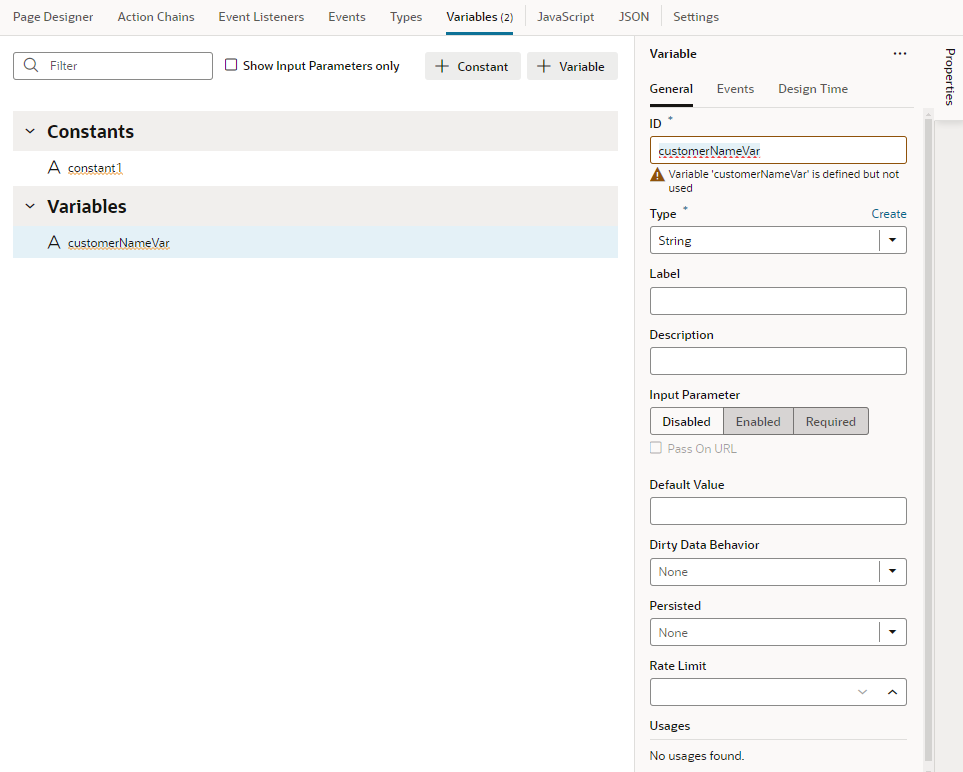

  1. 「変数」タブをクリックして、スコープの変数エディタを開きます。
    変数または定数が定義されていない場合は、メッセージが表示されます。 それ以外の場合は、アーティファクトに定義された変数および定数のリストが表示されます。 変数または定数を選択し、「プロパティ」ペインでその属性を表示します:
    webapp-variables-editor.pngの説明は以下のとおりです
    図webapp-variables-editor.pngの説明
  2. 「+変数」をクリックして変数を作成するか、「+定数」をクリックして定数を作成します。
  3. 「プロパティ」ペインのIDフィールドで、変数または定数のデフォルト名を変更します。
    デフォルトIDは、variable1またはconstant1として割り当てられます。 IDがすでに存在する場合は、variable2、variable3などのように番号が増分されます。

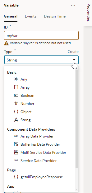

  4. 「タイプ」ドロップダウン・リストでタイプを選択します(デフォルトは「文字列」)。
    page-designer-variables-create.pngの説明は以下のとおりです
    「図page-designer-variables-create.pngの説明」
    型には、組込み型(文字列、ブール、数値など)またはカスタム型(オブジェクト、配列、列挙、またはエンドポイントに基づく型)のいずれかを指定できます。 変数でカスタム・タイプを使用するには、タイプがすでに定義されていることを確認してください(「タイプの作成」を参照)。
