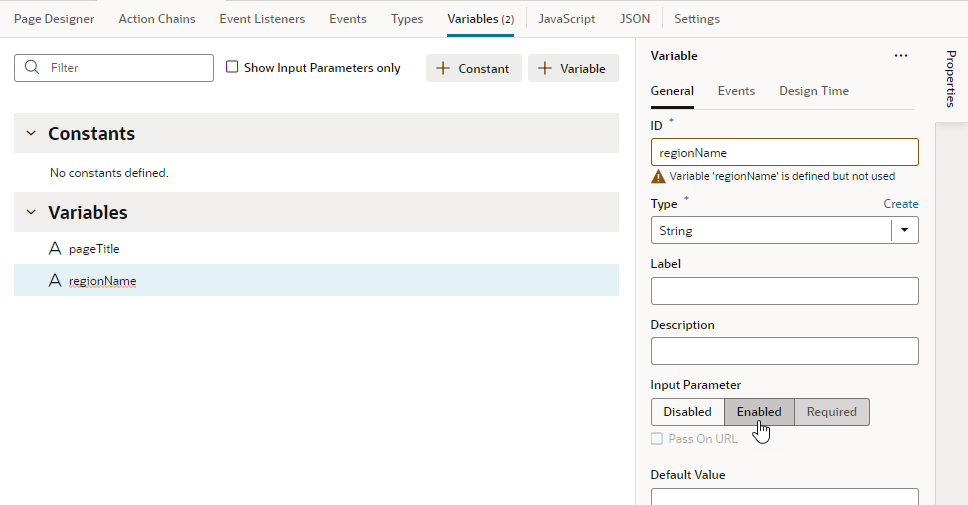

変数を使用して、ページ間でパラメータを渡すことができます。 これを行うには、変数を入力パラメータとしてマークし、そのページにナビゲートするための契約の一部になる方法を指定します。 また、そのページにナビゲートするために設定する必要があることを示し、必須としてマークすることもできます。
  1. スコープの「変数」タブの「変数または定数を作成」。
  2. 変数または定数プロパティで、入力パラメータオプションを選択します(デフォルトは無効です):
    • 「有効」をクリックして、変数値を入力パラメータとして渡します。
    • 「必須」をクリックして、変数値を入力パラメータとして渡す必要があります。
  3. (URLの最後に?paramName=Valueを追加して)起動するページまたはフローのURLにパラメータを渡す場合は、「URLを渡す」を選択します。 このオプションを使用すると、パラメータに基づいて特定のデータを表示するページをブックマークできます。
  4. オプションで、デフォルト値を設定します。

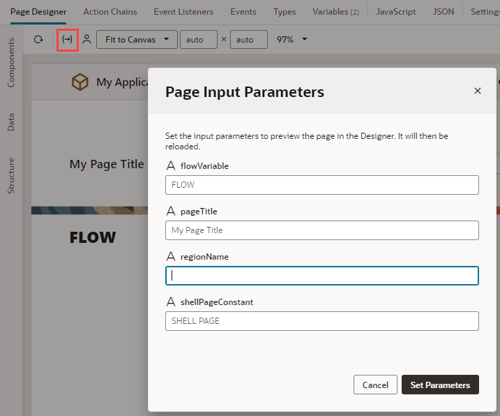

オプションまたは必須の入力パラメータとしてマークされた変数がアプリケーションで使用されている場合、ページにその値を設定して、ページがどのように表示されるかを確認できます。 これを行うには:
  1. 「ページ・デザイナ」タブに切り替えます。
  2. ツールバーのページ入力パラメータ・アイコンをクリックして、「ページ入力パラメータ」ダイアログを開きます。 親フローおよびページ(定義されている場合)からの入力パラメータを含む、ページの入力パラメータのリストが表示されます。
  3. パラメータ値を設定し、「パラメータを設定」をクリックします。
    変数が必須入力パラメータとしてマークされていても、値が割り当てられていない場合は、ページ入力パラメータ・アイコンに赤い点が表示されます(次の図を参照): ページ入力パラメータ・アイコン. アイコンをクリックして、欠落しているパラメータを設定します。 必須パラメータは、「ページ入力パラメータ」ダイアログの上部に表示されます。
    入力パラメータとして使用される変数にデフォルト値を設定すると、パラメータに値がまだ割り当てられていない場合に表示されます。 割り当てられた値を削除すると、デフォルト値が自動的に適用されます。
