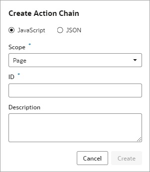

  2. 「アクション・チェーンID」リストから既存のアクション・チェーンを選択するか、「作成」をクリックして新しいアクション・チェーンを作成します。
    ダイアログでは、新しいJavaScriptまたはJSONアクション・チェーンのいずれかを選択し、アクション・チェーンのスコープ(ページ、フローまたはアプリケーション)を選択するためのリストがあります。 アクション・チェーンを作成する場所によっては、ページ、現在のフローまたはapplicationで定義されたアクション・チェーンのエントリがリストに含まれる場合があります。 フローにアクション・チェーンを作成する場合は、同じフローまたは現在のapplicationで定義されている他のアクション・チェーンのみ選択でき、ページ・レベルのアクション・チェーンのエントリは表示されません。
    「jsac-create-action-chain-popup.jpgの説明は以下のとおりです
    図jsac-create-action-chain-popup.jpgの説明」

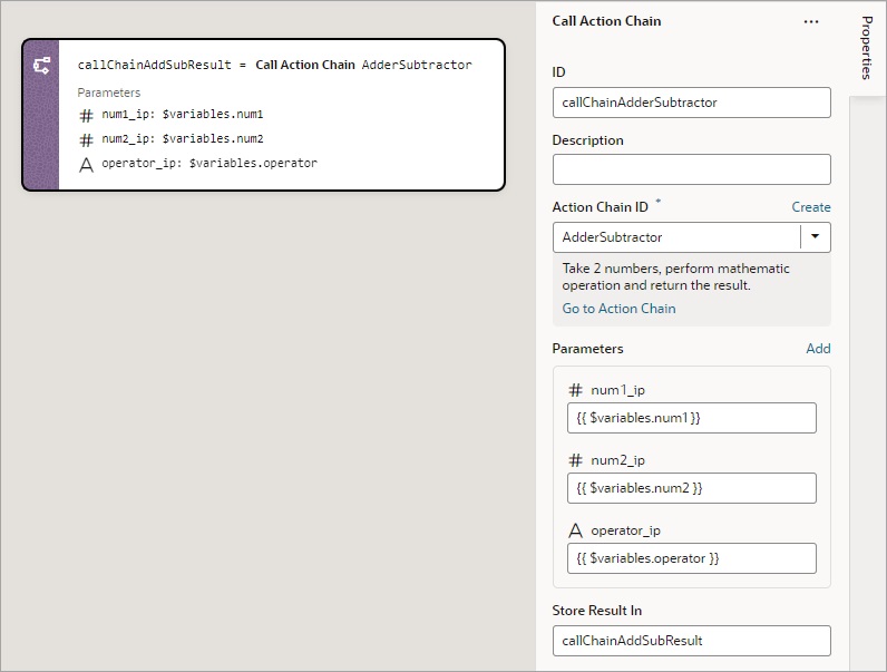

  3. コールされたアクション・チェーンで入力パラメータが必要な場合、入力パラメータは「プロパティ」ペインの「パラメータ」セクションの下にリストされます。 入力パラメータごとに、パラメータの右端にマウス・ポインタを重ね、選択変数をクリックしてそのソースを選択します。 変数を作成する必要がある場合は、「変数」ダイアログの適切な「作成」リンクを使用して、適切なスコープ・レベルで変数を作成します。
    アクションによって値が返された場合、その値は「結果の保存先」プロパティによって表示される自動生成された変数に割り当てられます。
    指定した入力パラメータで完了したコール・アクション・チェーン処理の例を次に示します:
    jsac-call-action-chain-action-example.jpgの説明は以下のとおりです
    図jsac-call-action-chain-action-example.jpgの説明
