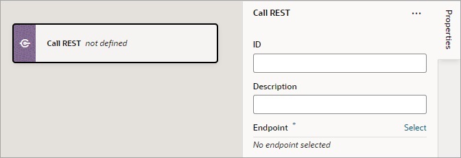

コールRESTエンドポイントを使用するには:
  1. 「組込みアクション」の最後に説明されているように、3つの方法のいずれかでアクションを追加します。
  2. 「プロパティ」ペインで、「エンドポイント」の横にある「選択」をクリックします。

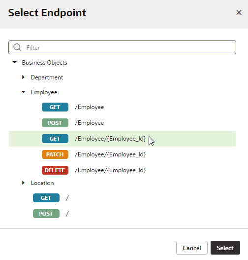

    エンドポイントの選択ウィンドウに、アプリケーションで使用可能なエンドポイントのリストが表示されます。 通常、各ビジネス・オブジェクトとサービスは、それぞれ異なる目的で複数のエンドポイントを公開します。 たとえば、複数のレコードを取得するためのエンドポイント、単一レコードを取得するためのもの、レコードを更新するためのもの、レコードを削除するためのものなどを設定できます。 各エンドポイントには、指定する必要がある様々なプロパティがあります。 たとえば、単一レコードを取得するエンドポイントの場合、レコードのIDを指定する必要があります。
    action-chain-editor-selectendpoint-dialog.pngの説明は以下のとおりです
    「図action-chain-editor-selectendpoint-dialog.pngの説明」
  3. リストからエンドポイントを選択し、「選択」をクリックします。

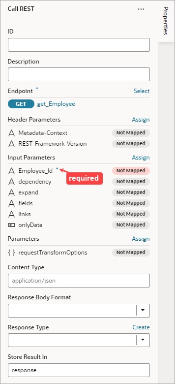

    RESTコールのプロパティはプロパティ・ペインに表示され、必須プロパティにはアスタリスク(*)が付いています:

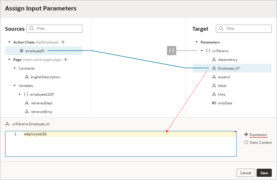

  4. RESTコールでヘッダーまたは入力パラメータが必要な場合は、関連する「割り当て」または「未マップ」リンクをクリックし、割当てウィンドウを使用してプロパティの値を指定します。 「保存」をクリックします。
    割当てウィンドウのパラメータに変数をマップするには、「ソース」ペインの変数を「ターゲット」ペインのパラメータにドラッグします。 場合によっては、複数のマッピングを作成する必要があります。 変数をパラメータにマップする行を削除するには、行を右クリックして「削除」を選択します。 ターゲット・ペインでパラメータを選択して、下部のペインでその割当ての式を表示および編集することもできます。

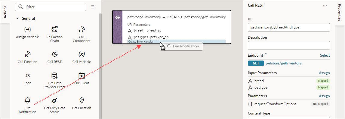

  6. RESTコール・エラーを処理するには、キャンバス上のCall RESTカードの下部に表示されるエラー処理の作成領域に、エラーが発生した場合に実行する最初のアクションをドラッグします:

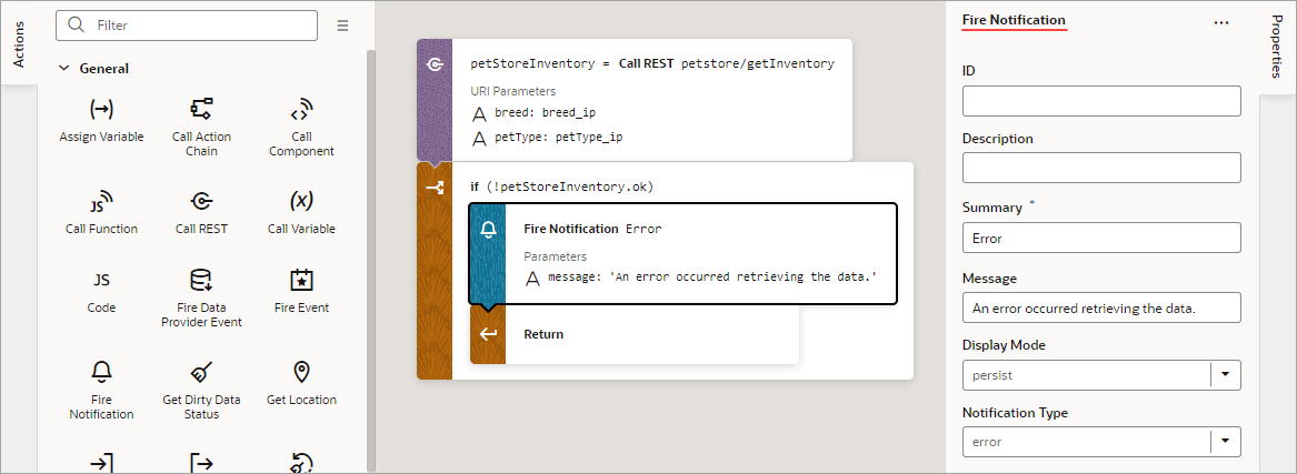

    削除されたアクションは、RESTコール中にエラーが発生したかどうかをチェックするIf条件で追加されます。
    プロパティ・ペインでアクションを構成し、他の必要なアクションを条件に追加します。
Call RESTアクションによって返されるオブジェクトは、Store Result Inプロパティによって自動的に名前が付けられ、表示されます。
基礎となるREST APIリクエストがステータス・コードを返す場合、エラーを自分で処理するためのエラー・オブジェクトが返されます。それ以外の場合は、自動生成されたエラー通知が表示されます。
