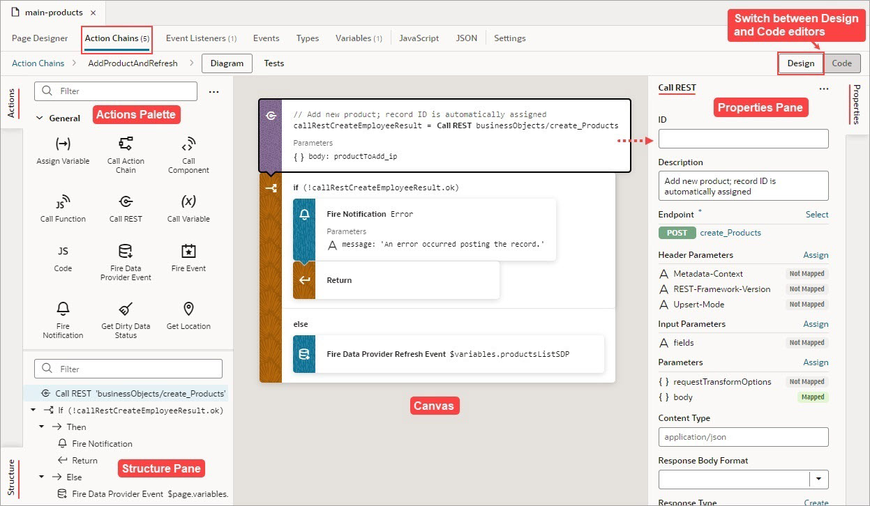

設計モードでのアクション・チェーンの作成
デザイン・モードで「アクション」パレット、「プロパティ」ペインおよび「構造」ペインを使用すると、VB Studioは対応するJavaScriptをバックグラウンドで書き込みます。 コード・モードに切り替えると、いつでもこのコードを直接編集でき、コード・エディタが開きます。
「jsac-action-chain-editor-overview.jpgの説明は以下のとおりです
図jsac-action-chain-editor-overview.jpgの説明」
アクションを右クリックして、次のオプションを含むコンテキスト・メニューを表示します:
  • コードに移動: コード・エディタでアクションのコードに移動します。
  • Ifで囲む: アクションをIfアクションで囲みます。
  • Try-Catchで囲む: アクションを「Try-Catch」アクションで囲みます。
  • 複製: If、SwitchまたはRun in Parallel処理内で処理またはコード・ブロックを複製します。 Ifアクションの場合、Elseブロックは複製できず、Switchアクションの場合、Defaultブロックは複製できません。
  • 削除: アクションを削除します。

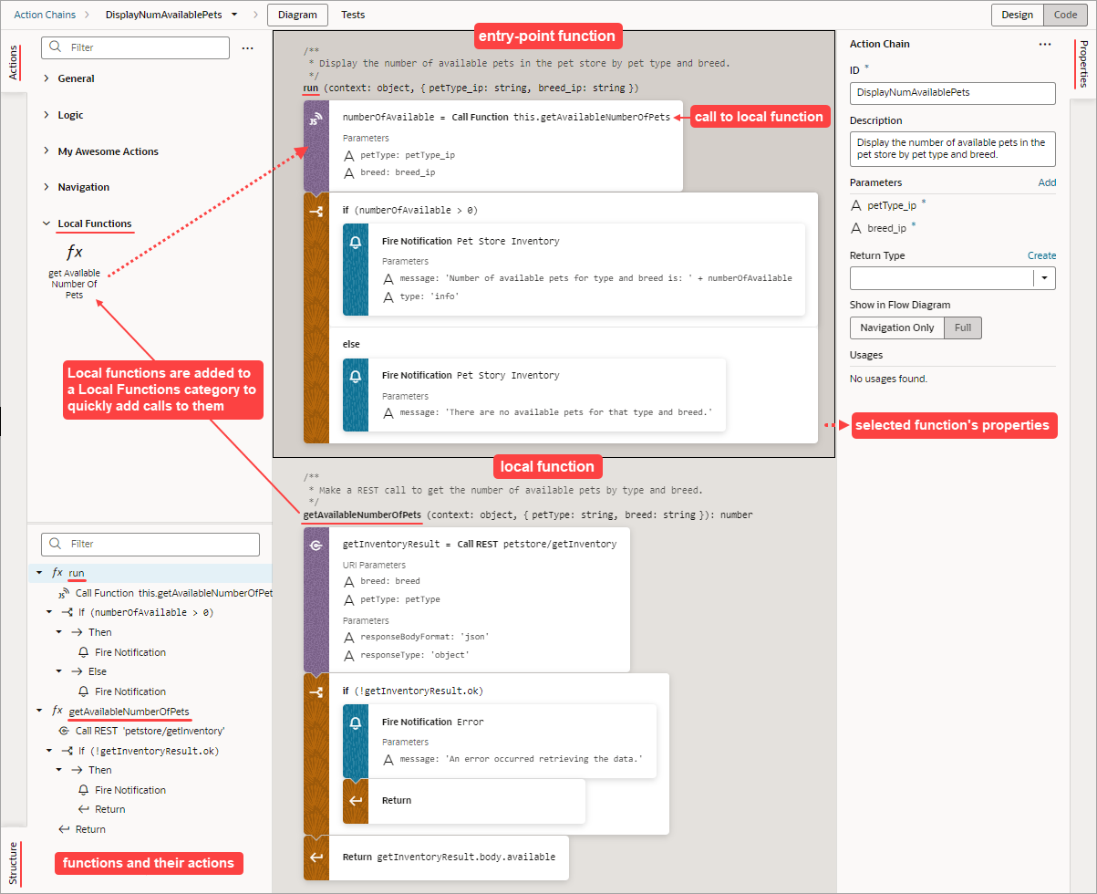

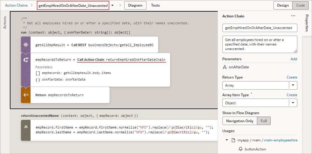

  • ローカル関数を追加すると、関数とそのアクションが「構造」ペインに追加され、すばやくナビゲーションできます。関数のプロパティが「プロパティ」ペインに表示され、ローカル関数が新しく作成された「ローカル関数」カテゴリの「アクション」パレットに追加されます:

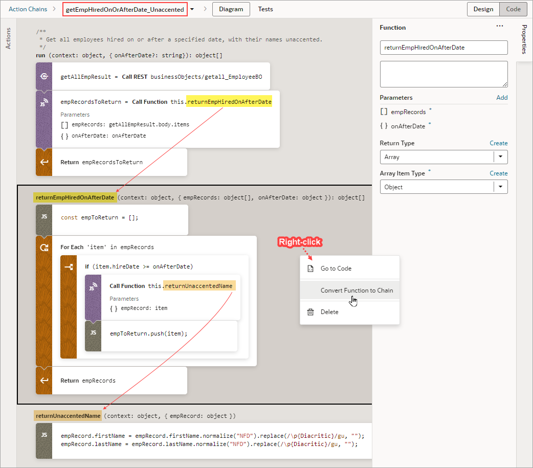

  • ローカル関数を他のアクション・チェーンで使用できるようにアクション・チェーンに変換するには、ローカル関数を右クリックして関数をチェーンに変換を選択します:

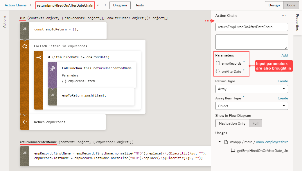

    ローカル関数とそれが使用するローカル関数は、アクション・チェーンに変換されます:
    jsac-local-function-chain2.pngの説明は以下のとおりです
    図jsac-local-function-chain2.pngの説明
    元のアクション・チェーンでは、ローカル関数を呼び出したコール関数アクションが、新しいアクション・チェーンを呼び出すコール・アクション・チェーン・アクションに変換されます:
    jsac-local-function-chain3.pngの説明は以下のとおりです
    図jsac-local-function-chain3.pngの説明

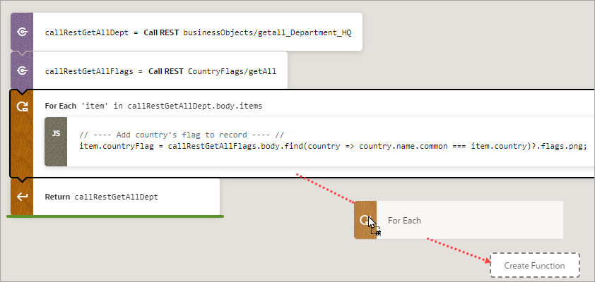

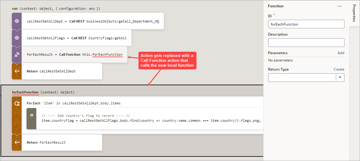

  • キャンバス上のアクションからローカル関数を作成することもできます。 キャンバスから、キャンバスの右下に表示される「ファンクションの作成」ボタン、またはローカル関数の前後に表示される緑色の線にアクションをドラッグするだけです。 この例では、「For Each」アクションを「Create Function」ボタンにドラッグしてローカル関数を作成します:
    run()エントリ・ポイント関数では、For Eachアクションが、新しいローカル関数を呼び出すCall Functionアクションに置き換えられました:

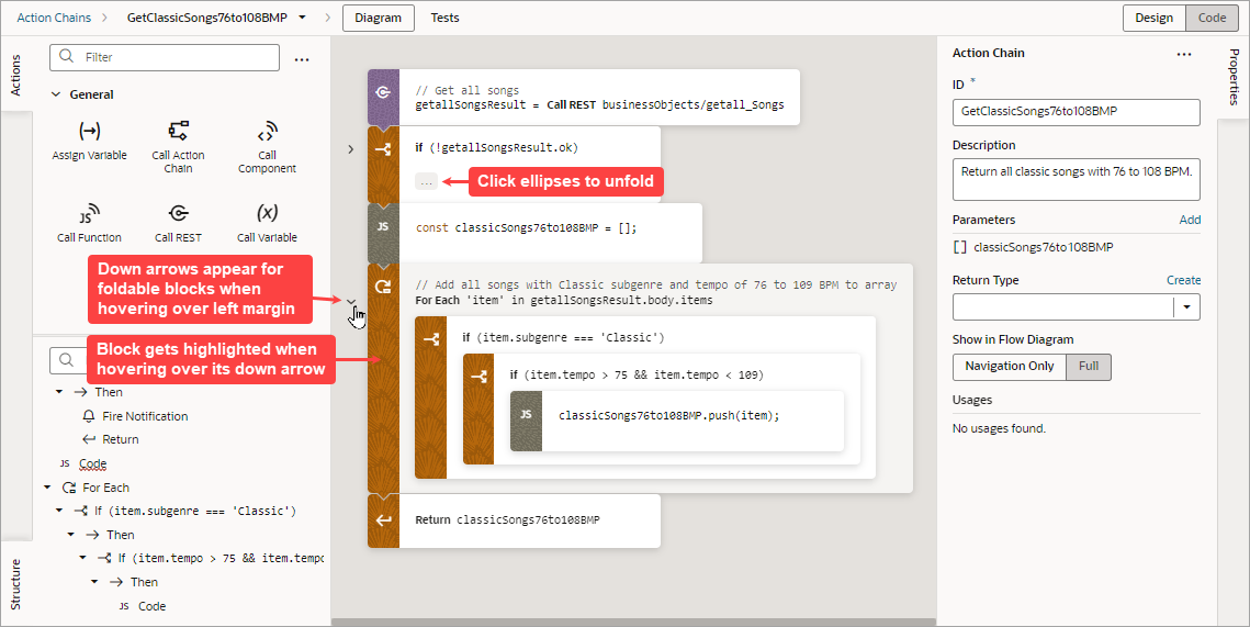

  • 大きなアクション・チェーンを視覚的に簡略化するために、If、Switch、Run in ParallelおよびFor Eachアクションのコード・ブロックを折りたたむことができます。 これを行うには、キャンバスの左マージンにカーソルを置き、折りたたむコード・ブロックの下矢印をクリックします。 ブロックを展開するには、アクション・カードの対応する右矢印または省略記号をクリックします:

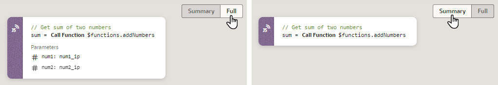

    キャンバスの左上隅にカーソルを置き、表示される「サマリー」ボタンをクリックすると、アクション・チェーンをさらに視覚的に簡略化できます。 「サマリー」ボタンは、「変数の割当て」および「変数のリセット」アクションを除き、各アクションの入力パラメータの詳細を非表示にします。 「Full」ボタンは、表示に戻ります:
    jsac-summary-full-buttons.pngの説明は以下のとおりです
    図jsac-summary-full-buttons.pngの説明
