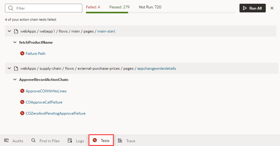

appで各アクション・チェーンに対して複数のテストを定義すると、テストの管理が簡単になる場合があります。「各アプリケーションではなく、ビジュアル・アプリケーション内のすべてのアプリケーション」。 これは、ブラウザの下部にある「テスト」タブを使用して実行できます。
test-action-chain-aggregate.pngの説明は以下のとおりです
「図test-action-chain-aggregate.pngの説明」
この集計ビューは、「ビジュアル・アプリケーション」内のすべてのアクション・チェーン・テストのステータスをすばやく確認できます。 テストが失敗した場合、このビューを使用して、失敗したテストごとにエディタにすばやくアクセスし、必要に応じてアクションを実行できます。

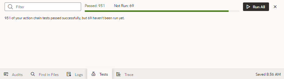

ここからapplicationのすべてのテストを実行することもできますが、すでにトリガーしている場合は、実際には必要ありません。 アクション・チェーン・テストは、applicationでアクティブに作業していない場合でもバックグラウンドで実行され、結果が保存されます。 そのため、applicationで作業している場合は、変更の影響を受けるテストのみが(たとえば、新しい変数を追加したり、既存のファンクションを更新した場合)再実行されるようにスケジュールされます。 Visual Builderが実際にこれらのテストを実行するまで、このイメージに似たものが表示される可能性があります(10秒の非アクティブ後):
tests-interim.pngの説明は以下のとおりです
図tests-interim.pngの説明
これにより、テスト結果は常に最新の状態で使用でき、コードの変更を特定して修正できます。
