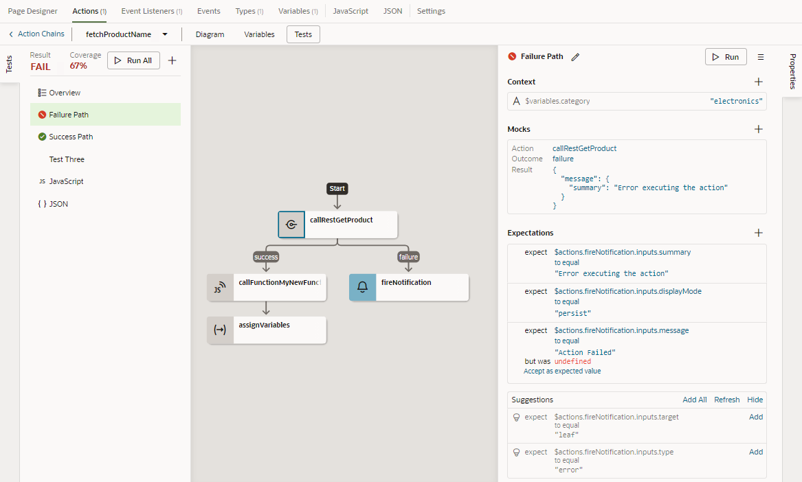

次の図は、製品情報をフェッチするアクション・チェーンに対して定義された3つのテストを示しています: test-overview-threetests.pngの説明は以下のとおりです
図test-overview-threetests.pngの説明
これらのテストのうち2つ(失敗パスと成功パス)が実行されており、1つは実行されていません(テスト3)。 失敗パス・テストの横にある赤色のアイコンは、テストが失敗したことを示します。失敗の理由もfireNotificationメッセージが表示されるため、テスト作成者は予想される結果をAction Failedに設定しましたが、実際の結果はundefinedでした。 成功パス・テストの横にある緑色のアイコンは、テストが成功したことを示しています。 テスト3の横にはまだ実行されていないため、ビジュアル・インジケータは表示されません。
カバレッジのパーセント値は、アクション・チェーンの処理のテスト・カバレッジのレベルを示します。 アクション・チェーン内のすべてのアクションおよびアクションに必要なすべての結果を含むテストを作成すると、カバレッジのパーセント値は100%になります。 前のイメージでは、テスト作成者が失敗パス・テストの期待値リストから一部のエントリを削除したため、アクション・チェーンのカバレッジ値を減らしています。 提案リストの下に表示されるエントリを期待リストに追加することで、カバレッジの値を大きくできます。
