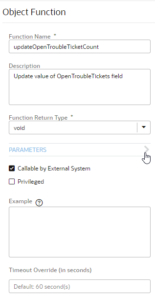

  6. プロパティ・ペインで、「パラメータ」をクリックし、ファンクションのパラメータを追加します。
    bo-object-function.pngの説明は以下のとおりです
    「図bo-object-function.pngの説明」
    完了したら、「すべてのプロパティ」をクリックします。

    Departmentという名前のオブジェクトにオブジェクト関数を作成すると、デフォルトで次のようになります:
    • 同じオブジェクト上の他のスクリプトが呼び出すことができます。
    • Departmentタイプの行を取得するanotherオブジェクトに記述されたスクリプトは、それを呼び出すことができます。
    プロパティ・ペインのプロパティの一部を変更すると、このデフォルトの動作の一部を変更できます。
    • 「外部システムから呼び出し可能」プロパティを有効にすると、Departmentオブジェクトを処理する外部システムがオブジェクト関数を起動することができます。 これを有効にするのは、そのオブジェクトに含まれるビジネス・ロジックに外部システムがアクセスできるようにする場合です。 このプロパティを有効にしない場合、オブジェクト関数はDepartmentオブジェクトの他のスクリプトによってのみコールできます。
      外部システムからREST APIを介してオブジェクト関数をコールする場合は、Content-Typeヘッダーの値をapplication/vnd.oracle.adf.action+jsonに設定する必要があります。 このContent-type値は、POSTアクション(application/vnd.oracle.adf.resourceitem+json)など、ビジネス・オブジェクトに対するアクションに使用される値とは異なることに注意してください。
      「外部システムから呼び出し可能」プロパティを有効にすると、オプションで「タイムアウト上書き」フィールドで指定された「デフォルトのGroovyタイムアウトを上書き」を指定できます。
    • 「Privileged」プロパティを有効にすると、アクセス権のあるユーザーにあわせてオブジェクト関数が実行されます。 現行ユーザーがデータにアクセスする権利を持たない場合、ビジネス・ロジックがビジネス・オブジェクト・データの行を表示できるようにする必要があります。 「権限」プロパティが有効になっていない場合、スクリプトは、現在のユーザーがアクセス権を持つ行のみを問い合せることができます。
