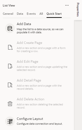

は、必要な作業にクイックスタートが利用可能かどうかはどうしたらわかりますか。 ページ・デザイナでページを設計するときに、選択したコンポーネントのプロパティ・ペインで「クイックスタート」タブを探します。 「クイックスタート」タブには、選択したコンポーネントに機能や動作を追加するために通常使用されるタスクのリストが表示されます。 これらのタスクは、開発者が通常アプリケーションの作成時に実行する一般的なタスクに基づいています。 たとえば、リスト・ビュー・コンポーネントを操作するときに使用できるクイック・スタート・タスクのリストを次に示します:
図page-designer-quickstarts.pngの説明

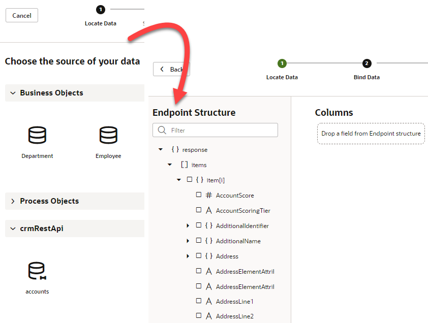

次に、ビジネス・オブジェクトとサービス接続をデータのソースとして取得した場合のクイック・スタートに表示される例を示します。 データをバインドすると、選択したソースの属性が表示されます - ここでは、コレクション・コンポーネントのレイアウトをカスタマイズできます:
図custom_layout.pngの説明
