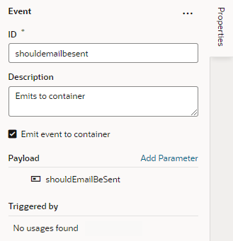

    1. レイアウトまたは断片「イベント」タブで、「+カスタム・イベント」をクリックします。
    2. イベントID (shouldemailbesentなど)を入力し、その親コンポーネントにイベントのペイロードを発行するオプションを選択します。 レイアウト・イベントの場合は、「イベントをページに出力」を選択し、フラグメント・イベントの場合は、「イベントをコンテナに出力」を選択します。 「Create」をクリックします。
    3. 必要に応じて、イベント・エディタでイベントを選択し、プロパティ・ペインのペイロードの横にある「パラメータの追加」をクリックして、親コンテナに渡されるペイロードを指定します。
    4. ペイロード・パラメータ名を入力し、そのタイプを選択して、「作成」をクリックします。 このフラグメントの例では、タイプがbooleanのshouldEmailBeSentペイロード・パラメータです:

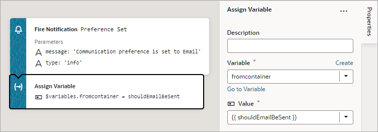

    1. ページ・デザイナで、コンポーネント(フラグメントなど)を選択して「プロパティ」ペインを開き、「イベント」タブをクリックしてから、「+イベント・リスナー」をクリックし、推奨されるカスタム・イベント(shouldemailbesentなど)を選択します。
    2. イベントが発生したときにトリガーする必要があるアクション・チェーンを定義します。 たとえば、ユーザーがフラグメントでスイッチを切り替えたときに、ページに通知を表示する場合があります。 これを行うには、「通知の起動」アクションを追加し、その後に「変数の割当て」アクションを追加して、アクション・チェーンの値をページ・レベルの変数に割り当てます。
