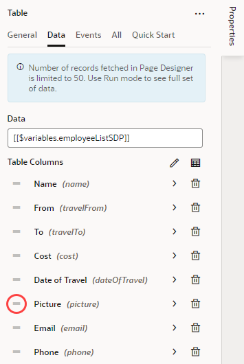

「データの追加」クイック・スタートを使用してデータを表にマップする場合、表に列を表示する順序を指定できます。 表の設定後にこの順序を変更する場合は、「プロパティ」ペインの表の「データ」タブから変更できます。
  1. ページ上の表を選択して、そのプロパティを表示します。
  2. 「データ」タブをクリックします。
  3. 「表の列」で、列のハンドル(表の列ハンドル・アイコン)をドラッグし、列の位置をドロップします:

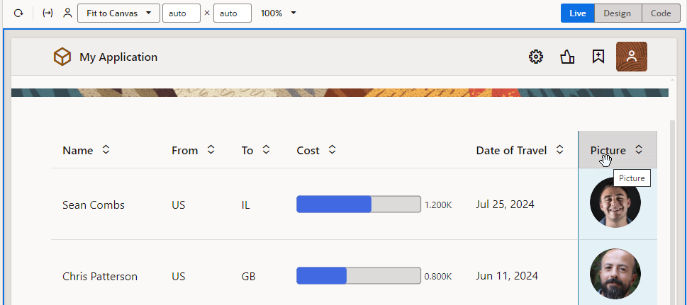

この設定を有効にすると、ライブモードで列を選択し、列ヘッダーに表示される移動アイコンをドラッグして必要な場所にドロップできます:
table-reordercolumns-dnd.pngの説明は以下のとおりです
図table-reordercolumns-dnd.pngの説明
