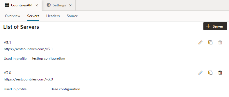

開発、ステージングおよび公開時にサービスに対して異なるサーバー詳細(URL、認証メソッドおよび接続タイプ)を使用するには:
  1. バックエンドに必要な様々なサーバー定義を作成します。 次に、ステップ2でプロファイルを作成した後、サーバー定義とそれに関連付けられたアプリケーション・プロファイルを示します:

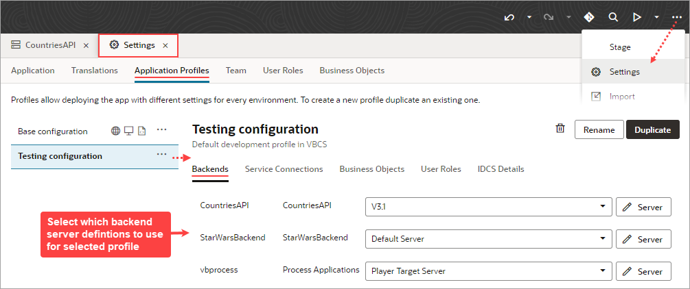

  2. 必要なアプリケーション・プロファイルを作成し、それぞれに使用するバックエンド・サーバー定義を設定します。
    新しいアプリケーション・プロファイルを作成し、それに使用するバックエンド・サーバー定義を設定するには、ビジュアル・アプリケーションの「設定」エディタに移動します。 「複製」ボタンを使用して、既存のプロファイルを複製し、新しいプロファイルの名前と説明を指定します。 新しいプロファイルを選択し、ドロップダウンを使用して、使用するサーバー定義を選択します:
    settings-app-profiles.pngの説明は以下のとおりです
    図settings-app-profiles.pngの説明
  3. 必要に応じてアプリケーション・プロファイルを切り替えて、異なるバックエンド・サーバー定義を切り替えます。
