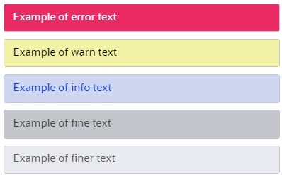

    • コンソール・タブ: このタブを使用して、アプリケーションからのエラー・メッセージおよび通知を追跡します。 Visual Builderアプリケーションは、デフォルトでinfoレベルのログ・メッセージをコンソールに出力します。 その他のログ・レベルは、error、warn、fine、およびfinerです。 ログ・レベルを変更するには、「アプリケーション・ログ・レベルの変更」を参照してください。
      コンソール・ログ・メッセージは、出力を読みやすくするために色分けされています。 デフォルトでは、次に示すように、errorメッセージは赤マゼンタ、warningsは黄色、infoメッセージは青で、fineとfinerは次に示すように様々な灰色のシェード:
      logs-default-colors.pngの説明は以下のとおりです
      図logs-default-colors.pngの説明
