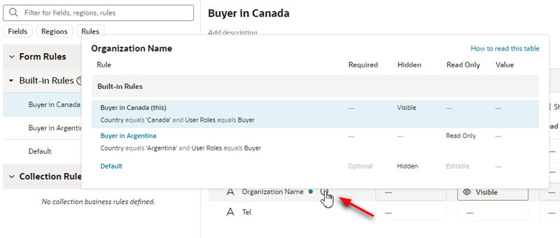

実行時にフィールドおよびリージョンに表示される内容の評価に役立つように、エディタには「ポップアップ・ビューア」が用意されています。 ポップアップ・ビューアを表示するには、情報ラベルが表示されるまでフィールドまたはリージョンの上にカーソルを置き、クリックします:
ポップアップ・ビューアには、リージョンのプロパティを変更するすべてのアクティブ・ルール、または同じリージョン内のフィールドのプロパティが表示されます:
metadatasoniapopup2-vis.pngの説明は以下のとおりです
図metadatasoniapopup2-vis.pngの説明

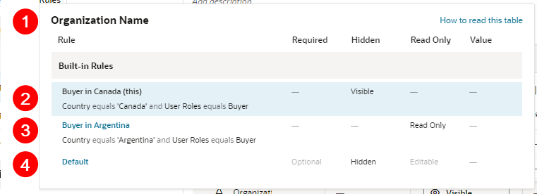

ポップアップ・ビューアを詳しく見てみましょう:
  1. これらのルールに関連するフィールドの名前(組織名)。
  2. 現在表示されているルールで、バックグラウンドが青色で表示されます。 各ルールの条件は、ルールの名前の下に表示されます。
  3. 別のルール。 ルール名が青で表示される場合は、そのルールによって変更されたフィールド/リージョン(選択したフィールドのみではなく)を「すべて」で表示できます。
  4. デフォルト・ルール。即時利用可能な動作を指定します。 デフォルト・ルールは、常にアクティブであり、変更できません。 また、条件がないため、常に「真」とみなされます。
