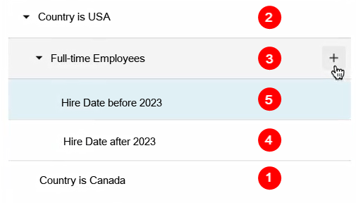

この例は、ネストされたルールの2つのセットを示しています:
  • 「国はUSA」と「国はカナダ」は同じレベルです
  • 「フル・タイム従業員」は、「国はUSA」の下にネストされています
  • 「2023年以前の入社日」と「2023年以降の入社日」は、どちらも「フル・タイム従業員」の子です。
赤い数字は、実行時にこれらのルールが評価される順序を示します。 それが何を意味するかを詳しく見てみましょう:
  1. 評価は下部の「国はカナダ」で始まります。 このルールの条件が満たされると、ルールのプロパティ・オーバーライドが適用されます。 次:
  2. 「国はUSA」が評価されます。
    • ルールの条件が満たされていない場合、ルールはプロパティをオーバーライドしません。 また、その子ルール(「フル・タイム従業員」)は評価されません。
    • 「国はUSA」の条件が満たされた場合、ルールで定義されたプロパティ・オーバーライドが適用され、「フル・タイム従業員」が評価されます。
  3. 「フル・タイム従業員」の条件が満たされていない場合、ルールはプロパティを適用せず、その子(「2023年以降の入社日」および「2023年以前の入社日」)は評価されません。
  4. 「フル・タイム従業員」 AREの条件が満たされた場合、ルールで定義されたプロパティ・オーバーライドが適用され、その子が評価されます。
    • 「2023年以降の入社日」が最初に評価されます。「2023年以前の入社日」が最下位であるためです。

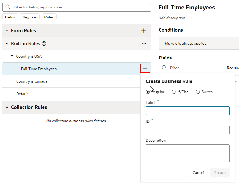

子ルールを任意の拡張ルールに追加できます:
  1. 親ルールにするルールの横にあるルールの作成をクリックします。
  2. 子ルールのラベルを入力します。 (「ID」フィールドはラベルに基づいて自動的に移入されますが、必要に応じて別のIDを入力できます。) 「作成」をクリックします。

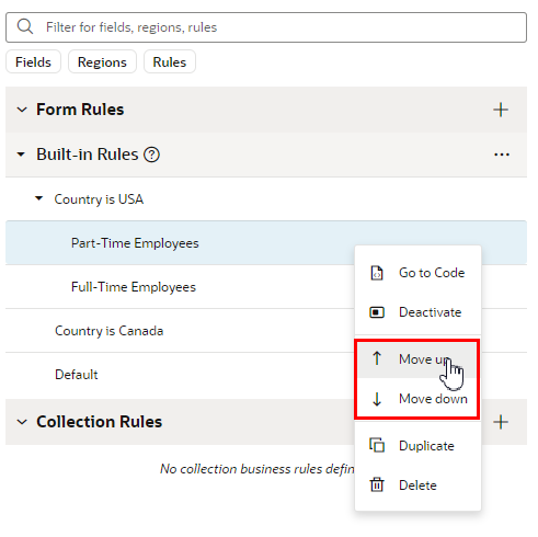

  3. 子ルールを右クリックし、オプション・メニューの「上に移動」および「下に移動」を使用して、必要な位置にルールを移動します。
    ピアである子ルールはボトムアップから評価されるため、順序は重要です。
ルールを複製すると、そのルールの子も複製されます。 前述の例で、「フル・タイム従業員」を複製すると、新しいルール(「フル・タイム従業員のコピー」)が親(「国はUSA」)の下に表示され、その子ルール「入社日が設定されていません」、「2023年以前の入社日」および「2023年以降の入社日」とともに表示されます。

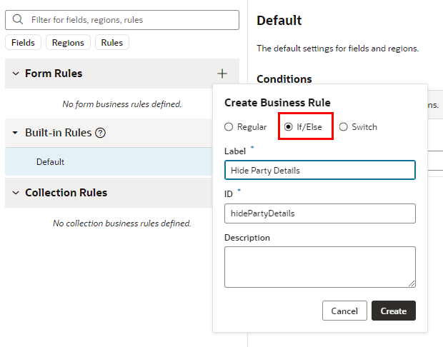

  1. ビジネス・ルール・エディタで、ルールの作成をクリックして「ビジネス・ルールの作成」ダイアログ・ボックスを開きます。
    フォームおよび収集ルールに対してIf/Elseルールを作成できます。
  2. ダイアログ・ボックスでIf/Elseを選択します。
  3. ルールのラベル、IDおよび摘要を入力します。 「作成」をクリックします。

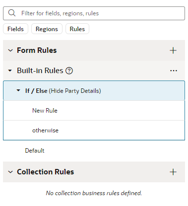

    デフォルトでは、2つの子ルールを含むIf/Elseルールが作成されます。 2つの子ルールのデフォルト名は「新規ルール」と「それ以外」ですが、より意味のある名前に変更できます。 子ルールは必要な数だけ追加できますが、そのうちの1つのみが適用されることに注意してください。
  4. 「新規ルール」を選択します。
    最初の子ルールは、「If/Else」ネストされたルールの最初の「If」部分です。 If/Elseネストされたルールでは、ルールが上から下まで評価されます。 新規ルールはリスト内の最初のルールであるため、最初に評価されます。

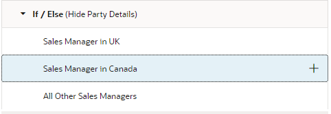

  6. 追加の子ルールを追加および構成します。
    子ルールを必要な数だけ追加し、リストされている順序を並べることができます。
    「営業マネージャ」ロールを持つカナダのユーザーに適用される子ルールを追加し、ルールを「UKの営業マネージャ」ルールの下に移動します。
    「編集」をクリックして条件を定義し、ルールを適用するプロパティ・オーバーライドを設定します。
実行時には、最初のルールから開始して、ルールが適用されるまで、ルールが順番に評価されます。 このネストされたルールのセットでは、最後のルールが適用されるのは、ユーザーのロールが営業マネージャで、英国またはカナダにない場合のみです。

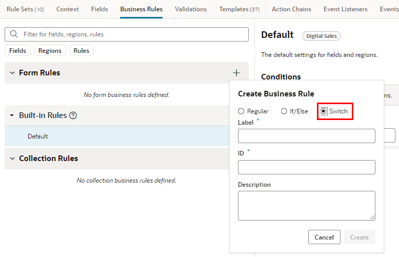

  1. 「ビジネス・ルール」タブで、ルールの作成をクリックして「ビジネス・ルールの作成」ダイアログ・ボックスを開きます。
    フォームおよび収集ルールの切替えルールを作成できます。
  2. ダイアログ・ボックスで「切替え」を選択します。

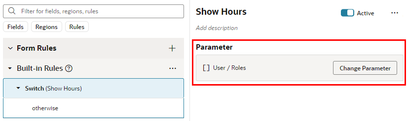

  4. Switchパラメータを選択します。
    1. 「切替え」親ルールを選択
    2. ルールの「パラメータ」パネルで、「パラメータの変更」をクリックし、ドロップダウン・リストでパラメータを選択します。 「変更」をクリックします。
    「パラメータ」パネルには、パラメータ(この例では[] User / Rolesフィールド)が表示されます。

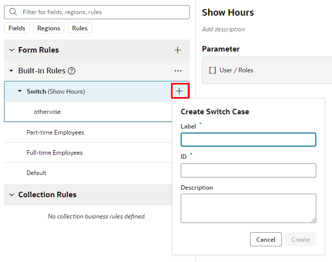

  5. ケースを作成します。
    ユーザー・ロールが営業マネージャである場合に適用されるケースを作成します。
    1. 「切替え」の横にあるケースの作成をクリックして、「大文字、小文字の切替えの作成」ダイアログ・ボックスを開きます。
    2. ケースのラベル、IDおよび説明を入力します。 「作成」をクリックします。

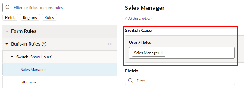

    3. ケースを選択し、「ケースの切替え」テキスト・フィールドにパラメータ値を入力します。
      「大文字、小文字の切替え」フィールドに複数のパラメータを入力できます。 この場合、「営業マネージャ」と入力して、ユーザー・ロールが「営業マネージャ」のときにケースが適用されるようにします。
