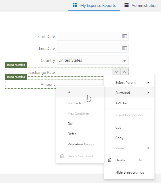

  2. キャンバスまたは構造ビューでコンポーネントを右クリックし、ポップアップ・メニューで「囲む」 > 「条件」を選択します。 この例では、動的に制御する為替レート・フィールドと金額(USD)フィールドの2つのoj-input-numberコンポーネントを選択します。

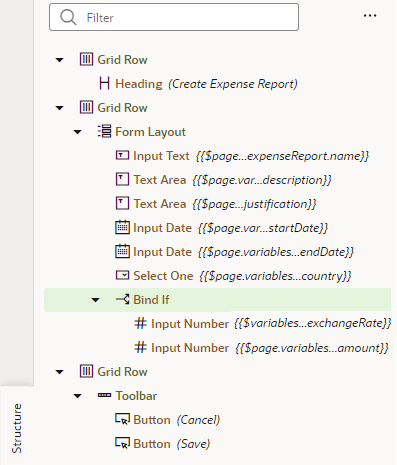

    構造ビューには、「バインド条件」コンポーネントに囲まれているコンポーネントが表示されます。 (コード・モードでは、oj-bind-ifが表示されます。)
    「page-designer-pagestructure-bind.pngの説明は以下のとおりです
    図page-designer-pagestructure-bind.pngの説明」

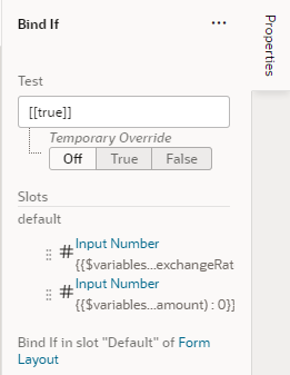

  3. キャンバスまたは構造ビューで「バインド条件」コンポーネントを選択し、プロパティ・ペインを開きます。
    条件の設定に使用するTestプロパティが表示されます。 デフォルトの式は[[True]]です。

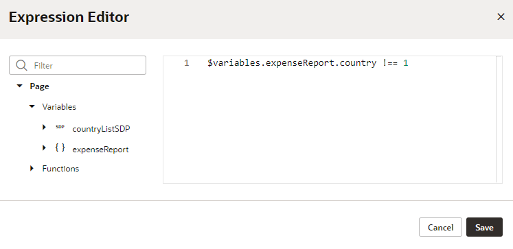

  4. コンポーネントの表示を制御する条件を入力します。 次に示すように、テスト・フィールドに条件を入力するか、式エディタを使用して使用可能な変数を使用して式を作成できます:
    この例では、country変数のタイプが数値の場合、前述の式を使用して、国フィールドの値が米国の場合、USDフィールドの為替レートおよび金額を非表示にします。 国フィールドが空であってもこれらのフィールドを非表示にする場合は、次のように式を拡張できます:
    [[ $variables.expenseReport.country !== 1 &&
        $variables.expenseReport.country]]
    変数タイプが数値でない場合は、式エディタの値の前後に引用符('')を使用してください。
  5. オプショナル: プロパティ・ペインで、一時上書きプロパティを使用して、テスト条件の結果を一時的にTrueまたはFalseに設定します。 たとえば、ページを設計する際に、テスト条件の結果がFalseであるため一部のコンテンツがキャンバス上で非表示になっている場合、一時オーバーライドをTrueに設定してコンテンツをキャンバスに表示するか、オフを選択してテストを一時的に無効にできます。 この設定は一時的であり、ページをリロードするとオフに戻ります。
    プロパティ・ペインまたは構造ビューまたはキャンバスのコンポーネント・ポップアップ・メニューで一時オーバーライドを設定できます。

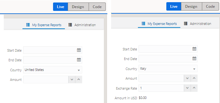

  6. applicationをライブ・モードでテストします。 動的UIコントロールが有効になっているフォームの例を次に示します:
