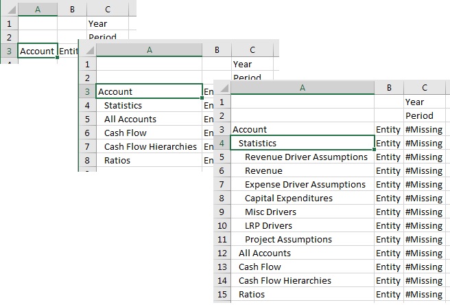

例10-3 祖先ポジションの選択による結果のズーム - 上位
この例では、勘定科目ディメンションにズーム・インしています。 ズーム・インすると、勘定科目の祖先は子メンバーの上位に表示されます。 次に、統計にズーム・インします。 ズーム・インすると、統計の祖先は子メンバーの上位に表示されます。
図10-8 祖先の位置が先頭に設定された状態でズーム・イン
祖先を上位に表示するオプションを選択して、勘定科目ディメンションにズーム・インした結果を表示し、次に統計メンバーにズーム・インした結果を表示しています。 どちらの場合も、祖先は階層の上位に表示され、子はその下にリスト表示されます。

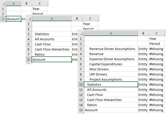

例10-4 祖先ポジションの選択による結果のズーム - 下位
この例では、勘定科目ディメンションにズーム・インしています。 ズーム・インすると、勘定科目の祖先は子メンバーの下位に表示されます。 次に、統計にズーム・インします。 ズーム・インすると、統計の祖先は子メンバーの下位に表示されます。
図10-9 祖先の位置が最下位に設定された状態でズーム・イン
祖先を下位に表示するオプションを選択して、勘定科目ディメンションにズーム・インした結果を表示し、次に統計メンバーにズーム・インした結果を表示しています。 どちらの場合も、祖先は階層の下位に表示され、子はその上にリスト表示されます。
