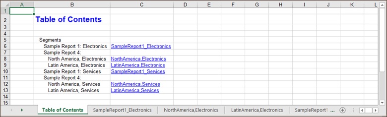

「ジョブ・コンソール」から、ブックをExcelにダウンロードします。 ダウンロードしたブック内で、各レポートが個別のワークシートに配置されます。 ワークブック内の個別のレポート・シートへのリンクがある目次シートが生成されます。 ワークシート名は、Webアプリケーションのブック・デザイナの「プロパティ」パネルで定義された目次見出しに基づきます。
図11-2 Example TOCExcelにインポートされたブックのシート・タブとワークシート・タブ
Excelにインポートされたブックの目次ページおよびワークシート・タブの例
