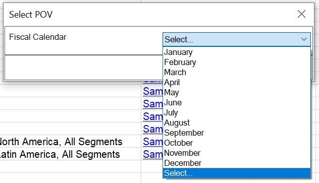

    レポートのディメンションに別名が指定されている場合は、「POVの選択」ダイアログのドロップダウン選択リストに、メンバーの別名が表示されます。 次の例では、SegmentsディメンションのPOVを変更するときに、製品コードのかわりにSegmentメンバーの別名が表示されています。
    2つのディメンションおよび各ディメンションのドロップダウン・リストからメンバーを選択する1つのドロップダウン・リスト・ボックスを表示する「POVの選択」ダイアログ。
    ブック設計者が「メンバー選択」を有効にしてある場合は、ドロップダウン・リストで「選択」オプションを選択して「メンバー選択」ダイアログを起動します。次に例を示します。
    「POVの選択」ダイアログで「選択」オプションが強調表示されており、これによって「メンバー選択」ダイアログが起動される
    上の「選択」オプションを選択すると、「メンバー選択」ダイアログが表示されます。 この例では、ブック設計者がFiscal Calendarディメンション内のすべてのメンバーにアクセスを提供することを選択し、「Q1」が選択されています。
    POVディメンション用に「Q1」が選択されている「メンバー選択」ダイアログ
    メンバーを選択した後、「OK」をクリックして「メンバー選択」ダイアログを閉じ、「POVの選択」ダイアログで「OK」をクリックします。

  3. 現在のブックのPOVを変更するには:
    1. 「ブック」リボンの「POVの編集」ボタンをクリックします。
      「POVの編集」ボタン
      ノート:
      ブックにリレーショナル表を含むレポートが含まれている場合、Smart Viewリボン「POVの編集」アクションは、このようなブックでは無効になっています。
    2. 「POVの選択」ダイアログで、各ディメンションのドロップダウン・リストで選択を行い、「OK」をクリックします。
    次の例の「POVの選択」ダイアログでは、SegmentsおよびFiscal Calendarディメンションの選択が行われました。
    新規に選択したPOV値でのリフレッシュ操作が進行中であることを通知するメッセージが表示されます。 メッセージの「OK」をクリックします。 「ジョブ・コンソール」に新しいジョブ行が表示されます。 ジョブのステータスを確認し、ジョブが完了したらブックをダウンロードできます。 新規にダウンロードしたブックに、新しいPOV値を反映した更新済の結果が表示されます。
