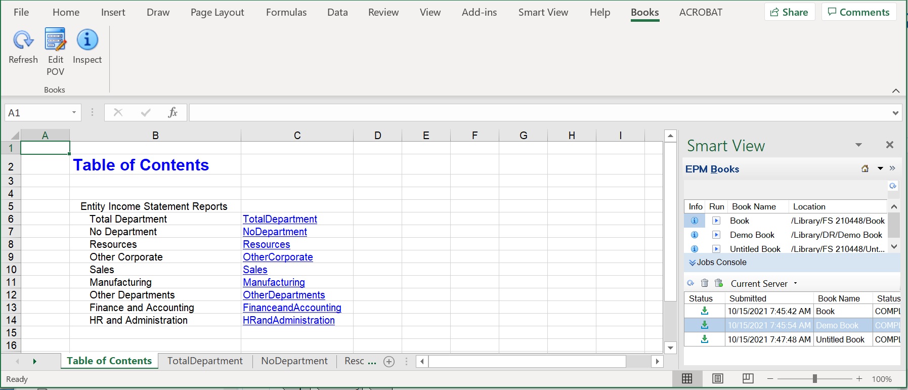

    ブックおよびブック・リボンがExcelに表示され(Excelが実行されていなくても)、「図11-7」に示すように、ブック内の個々のレポート・シートへのリンクを含む目次シートが生成されます。
    図11-7 ExcelにダウンロードされたブックのリボンおよびサンプルTOCシートおよびワークシート・タブ
    「ブック」リボンおよびExcelにダウンロードされたブックの目次ページおよびワークシート・タブの例
