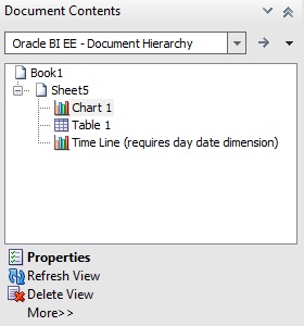

ビューをOracle BI EEに切り替えるには、Oracle BI EEの下の「ドキュメント階層」を選択すると、コンテンツ表示が変更されます。 「図17-3」は、「ドキュメントの内容」ペインのOracle BI EEコンテンツの例を示しています。
図17-3 Oracle BI EEの内容を表示するドキュメントの内容ペイン
Excelシートのコンテンツをツリー形式で表示している「ドキュメント・コンテンツ」ペイン。 このシートには、2つのチャートと表が含まれています。

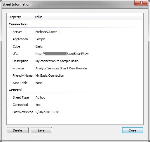

「シート情報」をクリックして、「シート情報」ダイアログ・ボックス(「図17-5」)を表示します。ここでは、シートまたはワークブックの「保存」または「削除」メタデータを選択することもできます。
図17-5 Essbaseアド・ホック・グリッドのシート情報ダイアログ・ボックス
Essbaseアド・ホック・グリッド向け「シート情報」ダイアログ・ボックス。 この図には、Essbaseサーバー名、アプリケーションおよびキューブ名、接続URL、接続の説明、プロバイダ・タイプ、接続の簡易名、および使用されている別名表(存在する場合)が、シート・タイプ、接続ステータス、シートでデータが最後に取得された日付とともに表示されています。 選択可能な「削除」および「保存」ボタンも表示されます。

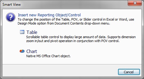

EssbasePlanningのアド・ホックなど、一部のプロバイダでは、アド・ホック問合せまたはグリッド・オブジェクトに基づいて表のネイティブOfficeチャートなどのレポート・オブジェクトを挿入できます。 「ドキュメント・コンテンツ」でグリッドまたは問合せオブジェクトを選択し、「レポート・オブジェクト/コントロールの挿入」を選択します。 表またはチャートから選択するように求められます。
表およびチャートを挿入するオプションを含む新規レポート・オブジェクト/コントロールの挿入ダイアログ
