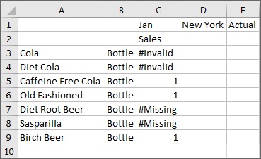

たとえば、「製品」ディメンションの全製品に関する売上(ビン単位)を表示するアド・ホック・グリッドを作成するとします。 ColaおよびDiet Colaに対してビンは使用できませんが、「製品」ディメンションの他の製品すべてに対してビンは使用できます。 この場合、属性BottleにはColaまたはDiet Colaとの関連付けがありません。
「属性関連処理の有効化」オプションを選択すると、ColaとDiet Colaの売上のセルは、デフォルトで「図10-4」に示すように#Invalidで表示されます。 これらのセルには独自のラベルを定義できます。
図10-4 属性関連付け処理の使用可能が選択されたアド・ホック・グリッド
行にはすべての製品およびBottle属性、列にはSalesが示されているアド・ホック・グリッド。 January、New YorkおよびActualがPOVになっています。 ColaおよびDiet Colaについては、BottleとSalesの交差に#Invalidと表示されており、これらの製品(ビン単位)がベース・ディメンションに関連付けられていないことを示しています。 Diet Root BeerおよびSasparillaについては、BottleとSalesの交差に#Missingと表示されています。 その他すべての製品については、BottleとSalesの交差に1と表示されています。

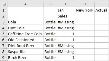

「図10-5」に示すように、「属性関連処理の有効化」オプションをクリアし、同じ交差のセル(基本ディメンションと属性が関連付けられていない場合)が#Missingとして表示されます。 この場合、実際にデータが欠落している属性セルや、ベース・ディメンションと関連付けられていない属性セルが判明していないため、データが含まれません。
図10-5 属性関連付け処理の使用可能オプションがクリアされたアド・ホック・グリッド
行にはすべての製品およびBottle属性、列にはSalesが示されているアド・ホック・グリッド。 January、New YorkおよびActualがPOVになっています。 Cola、Diet Cola、Diet Root BeerおよびSasparillaについては、BottleとSalesの交差に#Missingと表示されています。 セルに#Invalidと表示されていないため、どの製品(ビン単位)がベース・ディメンションに関連付けられているかを簡単に特定できません。 その他すべての製品については、BottleとSalesの交差に1と表示されています。
ベース・ディメンションに関連付けられていない属性データ・セルを有効にして#Invalid/Meaninglessで定義されたラベルを表示するには:
  1. Smart Viewリボンから、「オプション」「データ・オプション」の順に選択します。
  2. 「置換」セクションで、次の操作を実行します。
    • 「属性関連付け処理の有効化」を選択します。
    • 「#Invalid/#Meaningless」オプションで、「#Invalid」を選択するか、ベース・ディメンションに関連付けられていない属性セルに表示するラベルを指定します。
  3. アド・ホック問合せを実行し、「#Invalid/#Meaningless」に指定した値が含まれるセルに注目します。これらは、ベース・ディメンションに関連付けられていない属性セルです。
