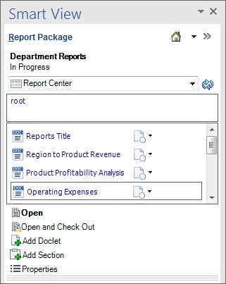

  2. Smart Viewパネルで、チェックアウトするドックレットを選択します。
    図24-75 選択された営業経費ドックレットが表示されたSmart Viewパネル
    レポート・パッケージ名が表示され、そこに含まれるドックレットが示されている初期のレポート・パッケージのウィンドウ。 Operating Expensesというタイトルのドックレットが選択されています

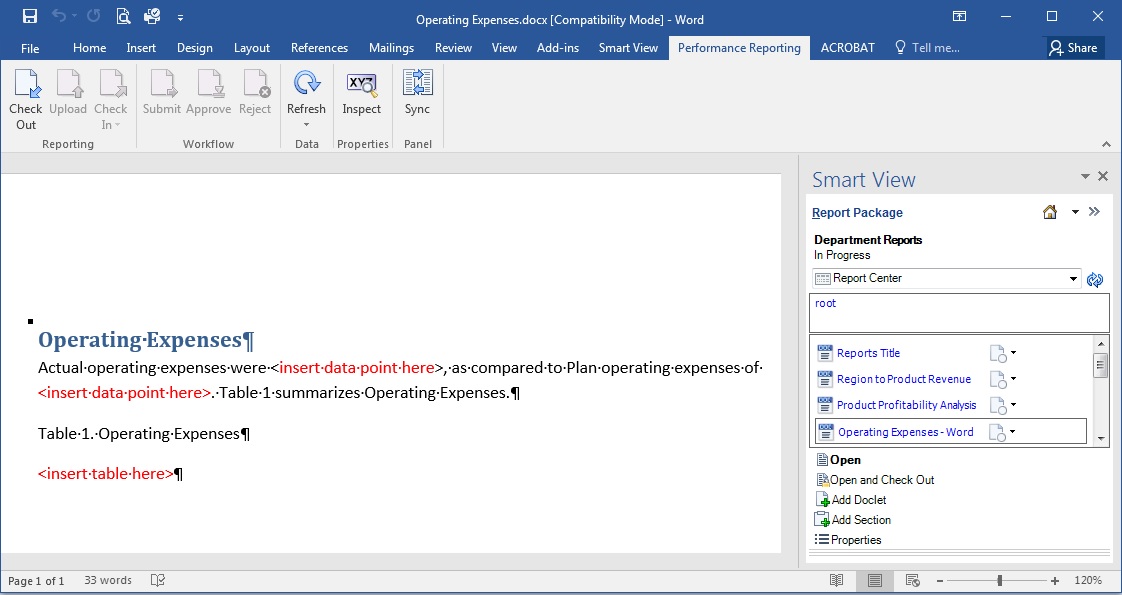

  3. ドックレット名をダブルクリックして開きます。
    図24-76 Smart View Panelからオープンされたドックレット、チェックアウト可能
    ウィンドウの右側にあるWordインタフェースと、左側の開いたドックレットを示しています
  4. 「Narrative Reporting」リボンで、「チェック・アウト」をクリックします。
    「Narrative Reporting」リボンの「チェック・アウト」ボタン
    ドックレットで文書作成できるようになりました。 「図24-76」のサンプル・ドックレットには、段落内にデータ・ポイントを貼り付けるためのプレースホルダーがあります。 表キャプションの下にグリッド全体を貼り付けることができます。

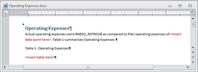

    3. Wordで、段落内の必要な場所にカーソルを置き、Smart Viewリボン「貼付け」をクリックします。
      貼付け操作により、プレースホルダ"#NEED_REFRESH"が生成されます。
      データ・ポイントを貼り付けた位置に#NEED_REFRESHプレースホルダが表示されているドックレット
      このシナリオでは、計画営業費用の2番目のデータ・ポイントが段落に貼り付けられます。

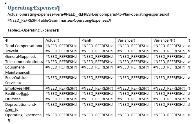

    3. Wordで、必要な場所にカーソルを置き、Smart Viewリボン「貼付け」をクリックします。
      貼付け操作の結果は、「図24-78」に示すように、すべてのセルにプレースホルダー"#NEED_REFRESH"が移入される表になります。
      図24-78 アド・ホック・グリッドの範囲が表の下に貼り付けられています。
      Wordに貼り付けられたグリッドを示しています。すべてのデータ・セルに#NEED_REFRESHプレースホルダが含まれています。
    データ・ポイントと範囲をリフレッシュする準備ができました。

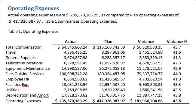

  7. Smart Viewリボンまたは「Narrative Reporting」リボンで、「リフレッシュ」をクリックします。
    結果のドックレット・ページは次のようになります。
    #NEED_REFRESHプレースホルダがあった場所に数値が含まれる、リフレッシュ後のドックレット・ページを示しています。

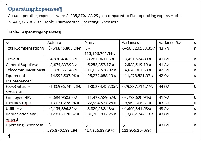

  8. Wordのツールを使用して、ドックレットの表をフォーマットします。
    1. 表全体を選択し、Wordの「レイアウト」リボンから「自動調整」を選択し、「文字列の幅に合わせる」を選択します。
    2. 見出しを中央揃えにして太字にします。
    3. Actual、PlanおよびVarianceの各列ですべてのデータ値を右揃えにします。
    4. Variance %列のパーセンテージを中央揃えにします。
    5. Operating Expenses行の合計を太字にします。
    6. 表全体から罫線をクリアします。
    7. 列見出しの下と、「Depreciation and Amort」行のActual、Plan、VarianceおよびVariance %の各列の下に一重下線を追加します。
    8. 「Operating Expenses」行のActual、Plan、VarianceおよびVariance %の各列の下に二重下線を追加します。
    Wordの書式設定を適用した後、表は「図24-79」の表のようになります。
    図24-79 フォーマットされたワード表を含むドックレットの例
    フォーマットされたWordの表内のレポートを示しています。
