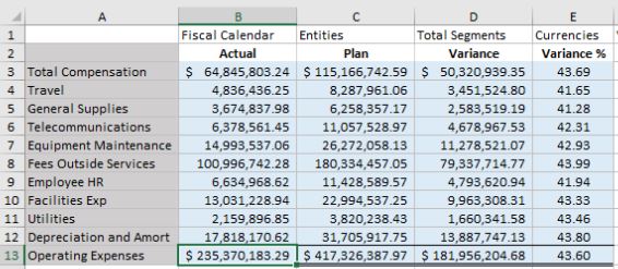

  2. ドックレットまたは参照ファイルで、新しい参照変数で参照するExcelセル、Wordテキストまたは表のセルを選択します。
    たとえば、次のグリッドではセルB13が選択されています。 セルの値(データ・ソースPOVを含む)は、新しい参照変数の値です。
    B13セルが選択されているグリッド。 B13は、実績費用の列の合計です
