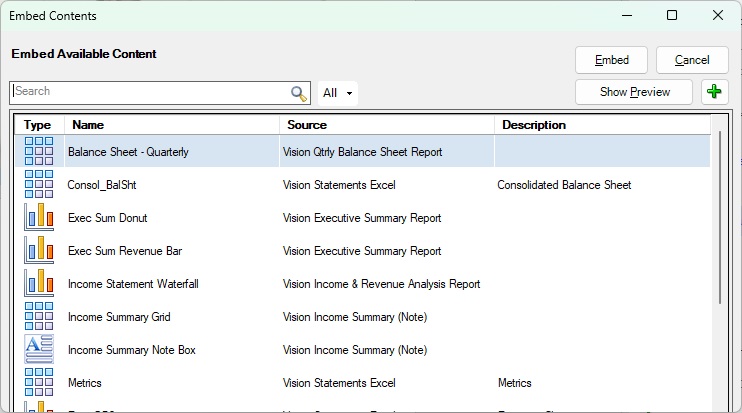

  6. 「コンテンツの埋込み」で、埋込み可能なコンテンツを選択します。
    オプションで、「プレビューの表示」ボタンをクリックして、選択した使用可能なコンテンツのプレビューを表示します(「リボンおよびダイアログを使用した使用可能なコンテンツのプレビュー」を参照)
    「図24-28」の例では、Excelベースと「レポート」ベースの両方のコンテンツがリストに表示されています。 「要約損益計算書」を選択します。これは「レポート」ベースのコンテンツになります。
    図24-28 コンテンツを埋め込むダイアログ・ボックス
    「要約損益計算書」が選択されている「コンテンツの埋込み」ダイアログ・ボックス。
  7. 「OK」をクリックします。
    選択した使用可能なコンテンツがドックレットに挿入されます(埋め込まれます)。
