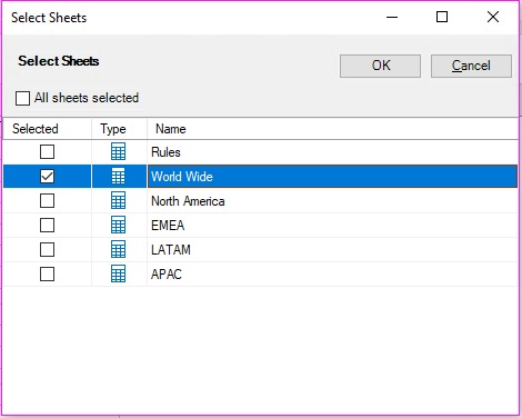

  3. 「シートの選択」ダイアログで、最終レポート・パッケージに含めるシートをチェック・ボックスで選択します。
    または、「すべてのシートを選択」チェック・ボックスを選択できます。
    「図24-60」では、「シートの選択」ダイアログにExcelドックレットで使用可能な6つのワークシートが表示されますが、レポート・パッケージに含めることができる"World Wide,"は1つのみ選択されます。
    図24-60 レポート・パッケージ内に組み込むように選択されたシートが1つ表示された「シートの選択」ダイアログ
    「シートの選択」ダイアログに選択可能な6つのワークシートがリストされていますが、この例では1つのシートのみが選択されています。
