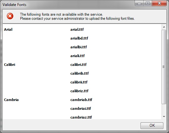

    ドックレットで使用されているフォントとサービスで使用可能なフォントに相違がある場合は、不足しているフォントがリストされた次のダイアログが表示されます。
    「Narrative Reporting」リボンのサービスで不足しているフォントをリストしている「フォントの検証」ダイアログ・ボックス。
  3. 不足しているフォントをメモし、「OK」をクリックします。
  4. サービス管理者に、不足しているフォントをサービスにインストールするよう依頼します。
