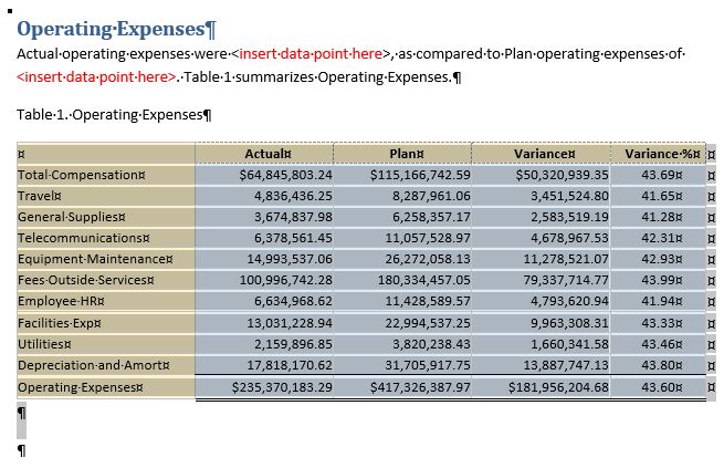

      次のイメージでは、埋込みコンテンツとその下の段落マーカーが選択されています。 イメージの一番下にある余分な空の段落マーカーは選択されていません。
      埋込みコンテンツとその下の段落マーカーが削除対象として選択されています。 イメージの一番下にある余分な空の段落マーカーは選択されていません。

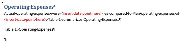

      次のイメージでは、選択した埋込みコンテンツと段落マーカーが削除され、イメージの一番下にある空の段落マーカーが1つ残っています。
      埋込みコンテンツとその下の段落マーカーが削除されました。 イメージの一番下に余分な空の段落マーカーが残っています。
