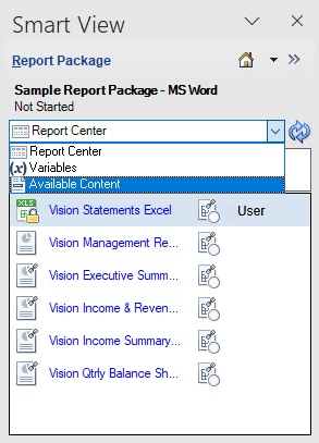

  5. 「レポート・パッケージ」パネルで、ドロップダウン・メニューから「使用可能なコンテンツ」を選択します(「図24-32」を参照)。
    図24-32 レポート・パッケージ・パネルで選択されている使用可能なコンテンツ・オプション
    「使用可能なコンテンツ」オプションが選択されたドロップダウン・メニューを示す「レポート・パッケージ」パネル
