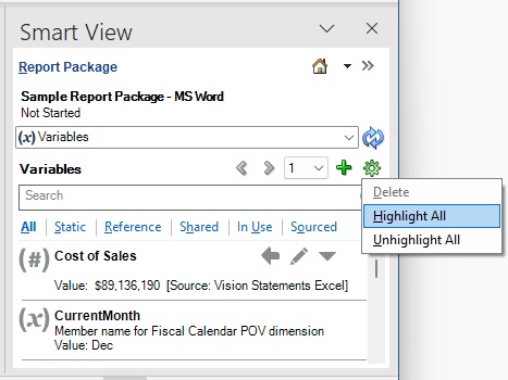

  3. ドックレット内のすべての変数を強調表示するには:
    1. 「オプション」ボタン「オプション」ボタンをクリックして、ドロップダウン・メニューを表示します:
      オプション・メニュー
    2. ドロップダウン・リストから「すべて強調表示」を選択します。

    3. すべての変数の強調表示を解除するには、「オプション」ボタン「オプション」ボタンをクリックし、ドロップダウン・メニューから「すべて強調表示解除」を選択します。

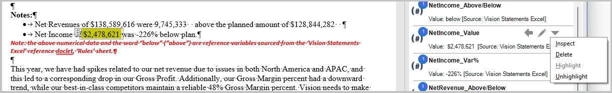

  4. 個々の変数のすべてのインスタンスをドックレットで強調表示するには:
    1. 「変数」パネルのリストから変数を選択します。
    2. 変数選択した変数の「その他のアクション」ボタンは、下向き矢印の先端に似ています「その他のアクション」ボタンをクリックし、ドロップダウン・メニューから「強調表示」を選択します。
      「図24-59」では、「変数」パネルでCurrentMonth変数(静的変数)が選択されています。 ドロップダウン・メニューから「強調表示」を選択すると、左側のドックレットでNetIncome_Value変数が強調表示されます。
      図24-59 選択した変数に対してハイライトを有効にしたドックレット
      右側の「変数」パネルには、選択した変数と、「強調表示」アクションを選択した後の「オプション」ボタンのその変数に対して使用可能なメニュー・オプションが表示されます。 左側では、ドックレットに挿入されている選択した変数の場所が黄色で強調表示されています。
    3. 選択した変数の強調表示を解除するには、「その他のアクション」ボタン選択した変数の「オプション」ボタン(下向き矢印の先端に似た形状)をクリックし、ドロップダウン・メニューから「強調表示解除」を選択します。
