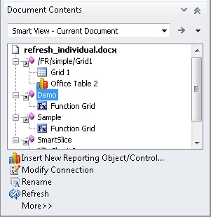

    たとえば、「図8-2」では、関数グリッドがリフレッシュされます。 関数グリッドの"Demo"レポート問合せが選択されていて、関数グリッド自体ではないことに注意してください。
    図8-2 リフレッシュ用に選択された機能グリッドのレポート問合せ
    「ドキュメント・コンテンツ」ペインでリフレッシュに選択された関数グリッドの問合せ
  2. 「ドキュメント・コンテンツ」ペインで「ドキュメント・コンテンツ」ペインの「リフレッシュ」リンクをクリックします。

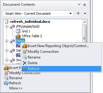

    レポート問合せを右クリックして、「図8-3」に示すように、コンテキスト・メニューから右クリック・コンテキスト・メニューの「リフレッシュ」リンクを選択することもできます。
    図8-3 右クリック・メニューを使用したリフレッシュ
    「ドキュメント・コンテンツ」ペインでリフレッシュに選択された関数グリッドのレポート問合せ
    選択されたレポート問合せのレポート・オブジェクトはリフレッシュされ、レポート問合せおよび関連するレポート・オブジェクトの残りはリフレッシュされないままです。

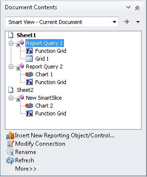

  • 関数グリッドを含むレポート問合せを除いて、Excelでレポート問合せを個別にリフレッシュできます。
    たとえば、2つのレポート問合せに関数グリッドが含まれている場合、1つの問合せをリフレッシュすると、もう一方の問合せの関数グリッドが#NEED REFRESH (未リフレッシュ)状態に戻ります。 関数グリッドの場合のみ、このような状態になります。 表やチャートなどの他のレポート・オブジェクトは正常にリフレッシュされます。
    たとえば、「図8-4」のシート1で、Report Query 1をリフレッシュすると、関連付けられたグリッドおよび関数グリッドがリフレッシュされますが、チャートが正常にリフレッシュされる間、Report Query 2に関連付けられた関数グリッドはリフレッシュされていない状態に変換されます。 Sheet2のレポート問合せおよび関連するレポート・オブジェクトは影響を受けません。
    図8-4 Excelでリフレッシュするレポート問合せの選択(2つのレポート問合せにファンクション・グリッドが含まれる場合)
    1つのシートの2つのレポート問合せの両方に関数グリッドが含まれる場合の、2つのExcelシートの「ドキュメント・コンテンツ」ペイン。

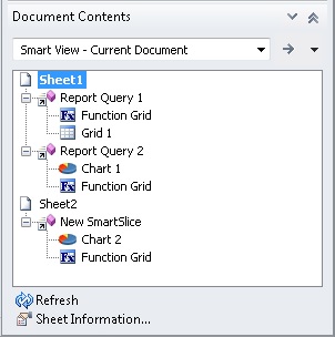

    複数のファンクション・グリッドを含むシート上のすべてのアイテムをリフレッシュするには、「図8-5」に示すように、「ドキュメントの内容」でSheet1を選択し、「ドキュメント・コンテンツ」ペインの「リフレッシュ」リンクをクリックします。
    図8-5 ドキュメント・コンテンツからシート上のすべてのレポート・オブジェクトをリフレッシュするためのSheet1の選択
    「ドキュメント・コンテンツ」ペインでのシートの選択。 シートのすべてのオブジェクトがリフレッシュされます。

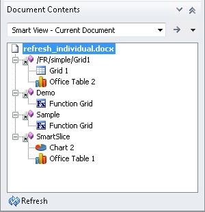

「図8-6」は、「ドキュメントの内容」ペインで選択したWord文書を表示します。 「リフレッシュ」リンクをクリックすると、ドキュメント内のすべてのレポート問合せおよび関連するレポート・オブジェクトがリフレッシュされます。
図8-6 リフレッシュ用に選択されたWordドキュメント

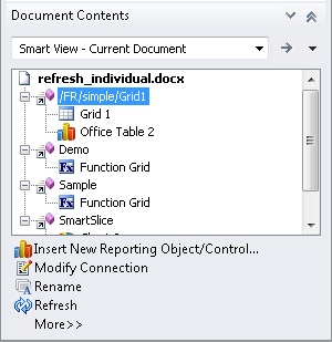

「図8-7」は、「ドキュメントの内容」ペインで選択されたレポート問合せを表示します。 レポート問合せには、2つのレポート・オブジェクト、グリッドおよびOffice表が含まれています。 「リフレッシュ」リンクをクリックすると、選択したレポート問合せおよび関連する2つのレポート・オブジェクトのみがリフレッシュされ、ドキュメント内の他のレポート問合せおよびそのレポート・オブジェクトは未リフレッシュのままです。

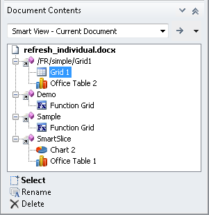

「図8-8」では、2つのレポート・オブジェクトがレポート問合せに関連付けられ、1つのレポート・オブジェクトが選択されます。 「リフレッシュ」リンクは使用できないことに注意してください。
図8-8 選択された2つのレポート・オブジェクトの1つ - リフレッシュ不可
問合せではなく、レポート・オブジェクトが選択された「ドキュメント・コンテンツ」ペイン。 「リフレッシュ」リンクは使用できません。

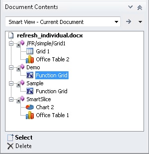

「図8-9」は、「ドキュメントの内容」ペインで選択されたレポート問合せを表示します。 レポート問合せには、1つのレポート・オブジェクト、関数グリッドが含まれています。 「リフレッシュ」リンクをクリックすると、選択したレポート問合せおよび関連するレポート・オブジェクトのみがリフレッシュされ、ドキュメント内の他のレポート問合せおよびそのレポート・オブジェクトは未リフレッシュのままです。
図8-9 リフレッシュ用に単一のレポート・オブジェクトが選択されたレポート問合せ
1つのレポート・オブジェクトが選択されたレポート問合せを含む「ドキュメント・コンテンツ」ペイン。 「リフレッシュ」は使用可能です。
「図8-10」では、レポート問合せに関連付けられた単一のレポート・オブジェクトが選択されます。 「リフレッシュ」リンクは使用できないことに注意してください。
