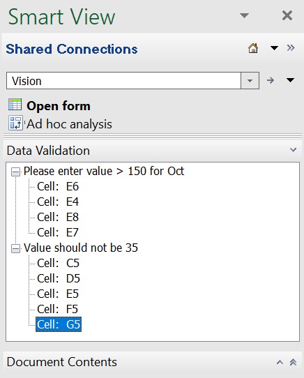

「データ検証」ペインが「Smart Viewパネル」に表示され、検証エラーを含むセルが検証ルールごとにグループ化されてリストされます。

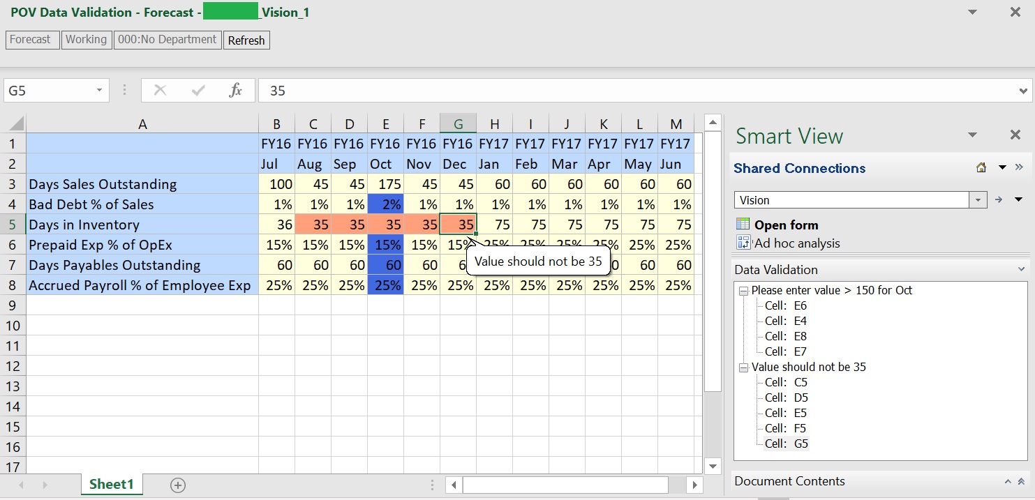

「図8-23」は、これらの要素の例です。
図8-23 Smart Viewパネルに無効なデータ・セル、データ検証メッセージおよびデータ検証ペインが表示されたフォーム
検証エラーを含むセルがあるフォームの例。 このようなセルにカーソルを置くと、エラー・メッセージのツールチップが表示されます。

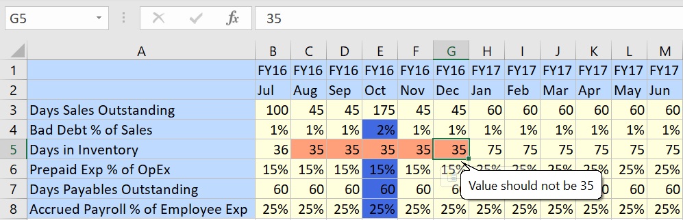

  1. エラーのあるフォームで、デフォルト以外の背景色が表示されているセルにカーソルを置いて、検証メッセージを表示します。
    通常、管理者は、セルの背景を色付けして表示することで、セルにデータ検証ルール・エラーが含まれていることを知らせます。 ポップアップ・テキストに検証ルールが表示されます。
    データ検証エラーがあるセルを示すグリッド。 セルC5からG5はオレンジ色になっており、これらのセルの検証エラーを修正する必要があることを意味しています。 セルE4、およびE6からE8は青色になっており、これらのセルには修正が必要な別の検証エラーが含まれています
  2. 検証エラーがある各データ・セルをクリックし、データ検証メッセージの指示に基づいて各エラーを解決します。
    「Smart Viewパネル」「データ検証」ペインにリストされているセルをレビューすることで、解決するセルを見つけることもできます。
    検証エラーがあるセルのリストが「Smart View」パネルの「データ検証」セクションに表示されます。
    エラーを解決すると、それらのセルがリストから削除されます。
