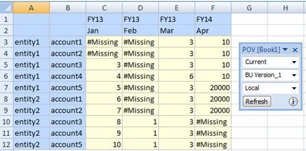

スマート・フォームはアド・ホック・グリッドで始まります。
アド・ホック・グリッドは、アド・ホック分析用にPlanningFinancial Consolidation and CloseまたはTax Reportingフォームを開くか、「図13-1」に示すように、キューブ・レベルでアド・ホック分析を開始することによって作成されます。
図13-1 アド・ホック分析用に開いたフォーム
アド・ホック分析用に開いたPlanningフォームを示しています

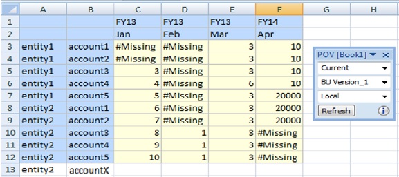

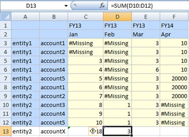

行を追加するには、エンティティ・ディメンションに"entity2"と入力し、行13、セルA13およびB13に勘定科目ディメンションのラベル"accountX"を入力して、行2のグリッド・ラベルに作成します。 セルC13:F13は、計算されるセルになります。 グリッド・ラベルとして使用するには、メンバー名"entity2"および"accountX"がどのディメンションにも存在しないようにし、別名表に同じ名前の別名が存在しないようにする必要があります。 ただし、前述の基本のアド・ホックではentity2がメンバー名であるため、entity2はメンバーとして扱われる点に注意してください。
図13-2 セルA13とB13に追加したグリッド・ラベル

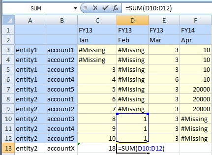

グリッド・ラベル行13の実際の列ディメンション・メンバーの交差部に作成されるセルC13:F13に、Excel式形の式とビジネス計算を追加します。 図13-3は、セルC13に入力して実行された計算と同じ計算がセルD13にコピーされていることを示しています。
図13-3 セルC13とD13からセルF13までに追加したビジネス計算
セルC13とD13からF13までに追加したビジネス計算=SUM(D10:D12)は、セルC13からF13に適用されます。

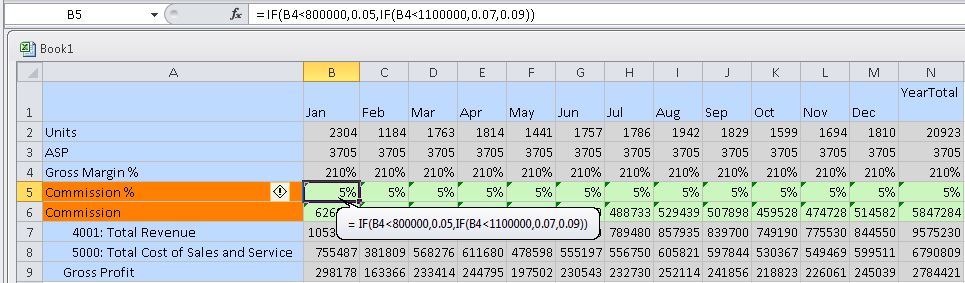

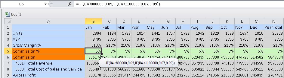

図13-4は、Excelの式バーのビジネス計算を示しています。
図13-4 Excelの式バーのビジネス計算
Excelの式バーのビジネス計算
リフレッシュすると、セルA13のentity2にメンバーのプロパティが取り込まれ、セルB13のaccountXにグリッド・ラベルのプロパティが取り込まれ、セルC13とD13にビジネス計算セルのプロパティが取り込まれます。

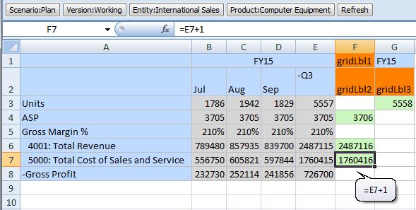

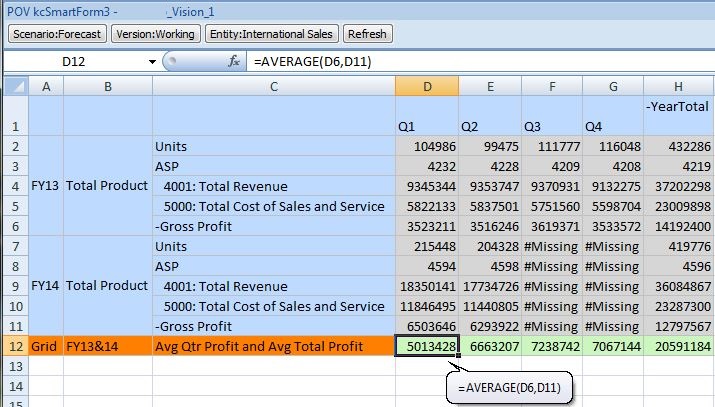

図13-5では、FY13とFY14の2年間の四半期ごとの平均粗利益と合計の平均粗利益を示すビジネス計算が作成されています。 また、グリッド・ラベルとビジネス計算のセルにセル・スタイルが適用されていることも示しています。
図13-5 当初のアド・ホック・グリッドがスマート・フォームとして保存されてSmart Viewのフォームとして開かれたもの
スマート・フォームとして保存されてからフォームとして開かれたアド・ホック・グリッド(グリッド・ラベルとビジネス計算のセルにセル・スタイルが適用されていることを示しています)。
図13-6は、アド・ホック・グリッドとして開いたスマート・フォームを示しています。 グリッド・ラベルとビジネス計算はグリッドの中央に追加されていて、セル・スタイルが適用されています。

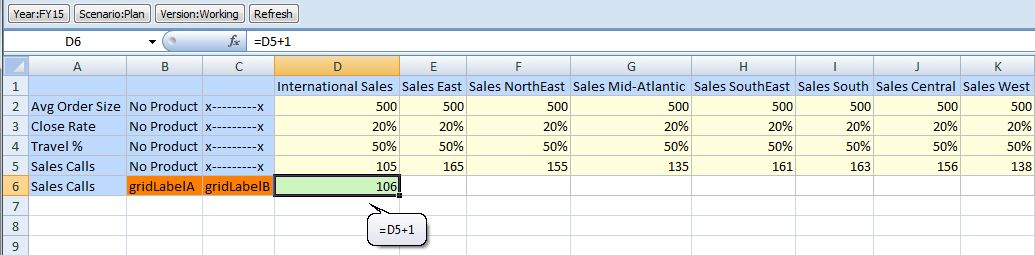

図13-7は、スマート・フォームとして保存した同じアド・ホック・グリッドをフォームとして開いたものです。
図13-7 Smart Viewのフォームとして開いたスマート・フォーム
グリッド・ラベルとビジネス計算がグリッドの中央に追加された同じアド・ホック・グリッドをフォームとして開いたもの。
図13-8は、グリッド・ラベル行に入力されたメンバー名と、2つのグリッド・ラベルおよびビジネス計算のセルの式を示しています。 このフォームでは、手動入力のメンバー名がメンバーを表しています。
図13-8 グリッド・ラベル行にメンバー名が入力されているスマート・フォーム
メンバーとしてSales Callsが含まれていて、Sales Callsがグリッド・ラベル行の列Aにも手動入力されているスマート・フォーム

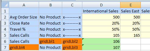

図13-9では、新しい列のセルF1とF2にグリッド・ラベルが含まれます。 列Gには、セルG1の繰返し手動入力したメンバー名と、セルG2のグリッド・ラベル(セルG3のメンバーとビジネス計算の間)が含まれています。
図13-9 メンバー間のグリッド・ラベル
セルF1とF2にグリッド・ラベルがあり、セルG1に有効なメンバー名があり、セルG2に別のグリッド・ラベルがあります。
図13-10は、グリッド・ラベルで有効なメンバーを囲むことができる場合を示しています。
図13-10 グリッド・ラベルの間でグリッド・ラベルの下にあるメンバー
セルB7のNo Productメンバーは、セルA7とC7のグリッド・ラベルの間、セルB6のグリッド・ラベルの下にあります。

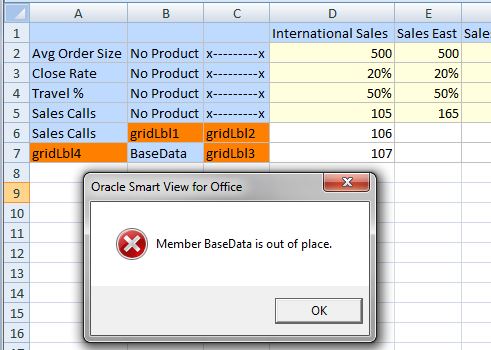

図13-11は、メンバーがグリッド・ラベルの間またはグリッド・ラベルで囲まれた場所に配置できない場合を示しています。 メンバーが正しい位置にないことを示すメッセージが表示されます。
図13-11 グリッド・ラベル行の正しい位置にないメンバー
前の図と同じようなシナリオですが、セルB7のBaseDataメンバーが、セルA7とC7のグリッド・ラベルの間、セルB6のグリッド・ラベルの下にあります。 メンバーの位置が正しくないことを示すメッセージが表示されます。
