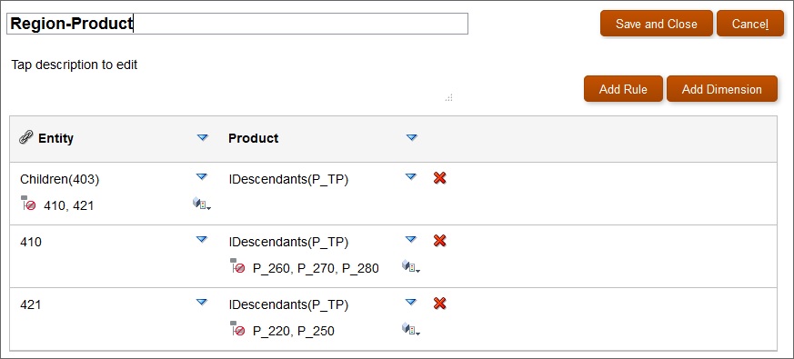

有効な交差のルールは、Planning管理者がPlanning Webアプリケーションで設定します。 図9-5では、有効な交差ルールは次のように設定されます。
  • Entityディメンションで403:Salesメンバーが選択されているときには、Productディメンションのすべての製品が選択できます。
  • Entityディメンションで410:International Salesメンバーが選択されているときには、メンバーのP_260:Game、P_270:CameraおよびP_280:Televisionは選択できません。 その他のすべてのメンバーは選択できます。
  • Entityディメンションで421:Sales NorthEastメンバーが選択されているときには、メンバーのP_220:Software SuiteおよびP_250:Network Cardは選択できません。 その他のすべてのメンバーは選択できます。
図9-5 Planning Webアプリケーションで構成された有効な交差ルール
Planning webでの有効な交差の構築インタフェースが表示されます。
