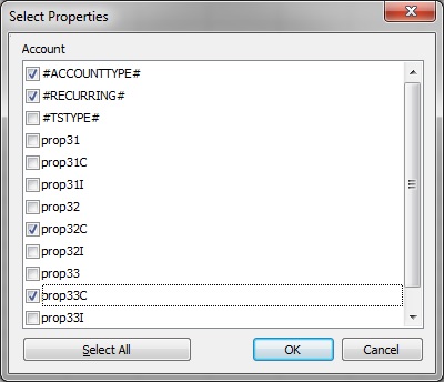

  2. Essbaseリボンで、「プロパティの挿入」を選択します。
    「プロパティの選択」ダイアログが表示され、ディメンションに使用可能なプロパティがリストされます。
  3. チェック・ボックスを使用して、図7-9に示すように、グリッドに表示するプロパティを選択します。
    または、「すべて選択」をクリックして、すべてのディメンション・プロパティを選択します。
    図7-9 複数のプロパティが選択されているプロパティ・ダイアログ
    Accountディメンションの「プロパティの選択」ダイアログ。プロパティのリストと、各プロパティの横にある選択可能なチェック・ボックスが示されています。
  4. 「OK」をクリックします。
